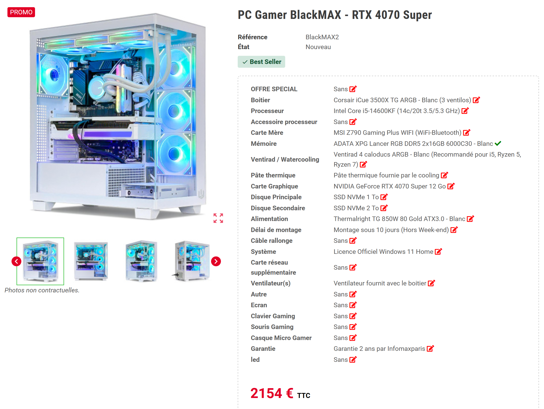

    Après avoir pris en compte vos échanges, et le fait que je souhaite investir intelligemment ET me faire plaisir, je monte mon enveloppe à 2500. J'ai le budget et je me dis qu'au fond, autant "investir vraiment".
    Je pensais donc partir sur ça (avec encore un disque à rajouter) : (le lien ne marche pas avec la nouvelle config, donc petite capture).
    Celui-ci aussi, proposé par bcauchy Materiel.net Furax SUPER Win11 - PC Gamer - PC de bureau Materiel.net sur Materiel.net
    est en effet pertinent.
