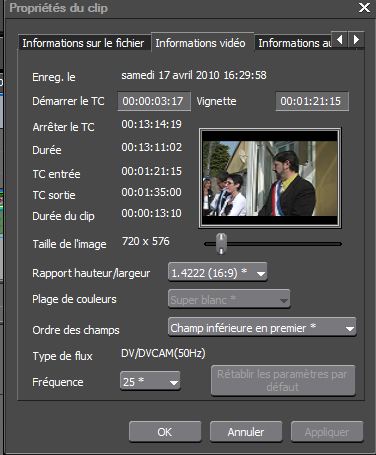

    comment configurer mon projet pour obtenir le monitoring avec ma carte hdstorm.
    propriétés de mes rusches DV 720*576 rapport 1.422 soit 16/9)

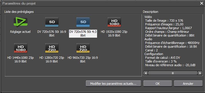

    je perds le signal quand je sélectionne le format DV 720*576 50i 19/9 8bit alors qu'au format DV 720*576 50i 4.3 j'ai le signal .Mais, l'image n'est pas au bon rapport.merci pour votre aide .

    je viens de passer un câble YUV depuis la baie et mon moniteur TV et la miraculeusement cela fonctionne.
    Cela voudrait dire que la sortie hdmi de la hdstorm ne gère pas le format dv 720x576 16/9..:weird:
    votre avis m'intéresse .merci:idea:

    Non, pas du tout, la HDstorm transporte tout signal par la HDMI
    Par contre, ça veut dire que ton TV n'accepte pas un signal SD sur la HDMI.
    Certaines marques sont comme ça !.
    Faut bien choisir son moniteur de montage, sujet plusieurs fois évoqué ici ...
