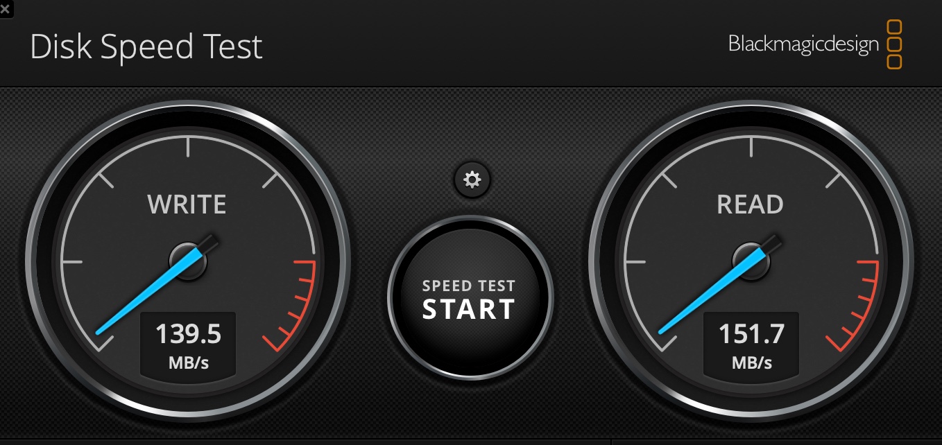

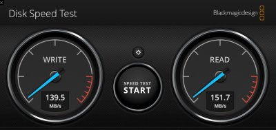

    - WD (Caviar Black) à plateaux 7 500 trs/mn connecté en e-SATA :

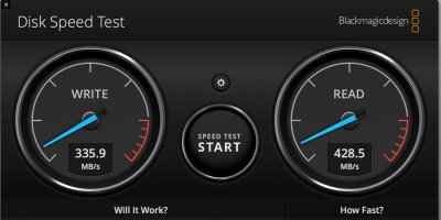

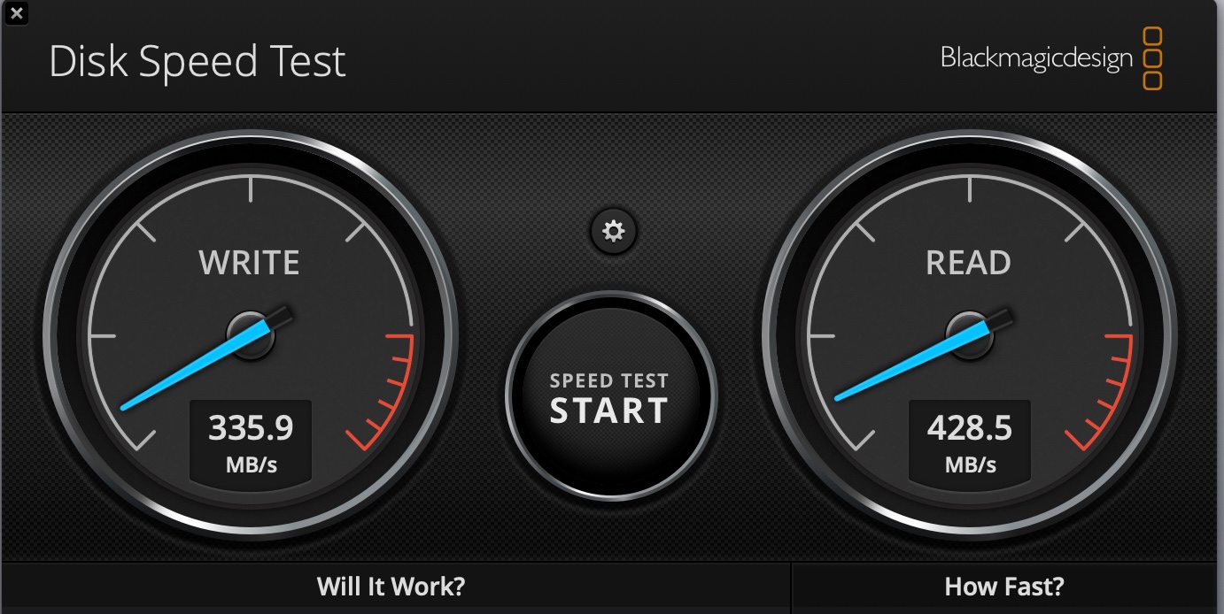

    - SSD Crucial en boîtier USB3 StarTech au protocole UASP :

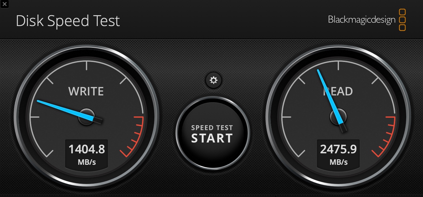

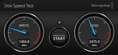

    - SSD Samsung X5 connecté en ThunderBolt 3 :
