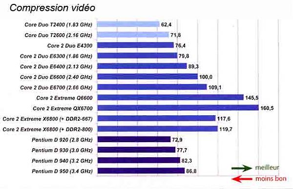

    J'ai lu ici ou là que les quad core de chez intel n'allaient pas vraiment plus vite pour l'encodage video que les core 2 duo... Avez-vous des retours d'expérience à ce sujet ? Ces qutre coeurs sont-ils intéressant dans le cadre du montage sous PremièrePro ?
    Merci d'avance.

    Ci-joint un comparatif pour la compression vidéo sur les processeurs Intel :
    Sources: L'ACHETEUR MICRO Mai 2007

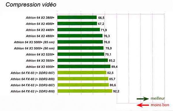

    La même chose concernat les processeurs AMD
    PS: les chiffres pour les deux tests sont bien sur directement comparables (merci à Elowan pour sa remarque).
  8. Elowan
    157
    Tiens c'est rigolo les performances sont beaucoup plus "écrasé" d'un AMD à l'autre que d'un Intel à l'autre...
    En revanche, de Intel à AMD, il semble ne pas y avoir photo... si les chifres sont comparables pour les tests des 2 constructeurs...

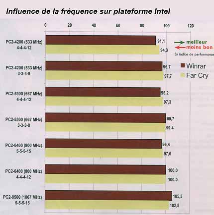

    la question du choix de la méoire et de l'influence de la fréquence et du timing se pose souvent lors de la conception d'une machine.
    Vous trouverez ci-joint le comparatif fait par L'acheteur Micro (mai 2007) et pour la plateforme Intel vous pourrez constater que la plateforme Core 2 Duo d'Intel se montre plus sensible aux timings des barettes qu'à la fréquence.
    Cela n'empêche pas bien sur les modules cadeencés à 1067Mhz d'être plus performant que ceux à 800Mhz avec les mêmes timings 4-4-4-12 mais un modèle en 667Mhz en 3-3-3-8 sera plus véloce qu'un modèle en 800Mhz en 5-5-5-5-15.

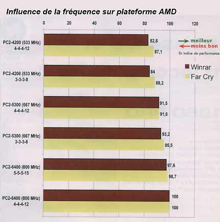

    maintenant la même chose pour la plateforme AMD.
    rappelons qu'à l'inverse des processeurs Intel (qui doivent passer par les composants de la carte mère) les circuits AMD communiquent directement avec la mémoire. ce qui fait que cette plateforme se montre tès sensible à la fréquence et nettement plus qu'aux timings .

    pour confirmer les propos de GEGE92 :
    influence sur les performances ---> plate-forme AMD Athlon 64 X2 vs plate-forme Intel Core2 Duo
    [​IMG] la plate-forme AM2 est très sensible à la mémoire DDR2 qui l’accompagne, plus à la fréquence qu’aux timings. Ainsi, une mémoire DDR2-800 avec des timings importants sera un meilleurs choix qu’une DDR2-667 avec des timings très agressifs !....c'est surement du a son architecture à contrôleur mémoire intégré...
    [​IMG] l’impact est moins important,............ Contrairement à la plate-forme AM2, les timings ont plus d’impact que la fréquence, mais cela n’empêche pas le mode DDR2-1067 en 5-5-5-15 d’être plus rapide que le DDR2-800 en 4-4-4-12....du au chipset utilisé ( i975x)...
    source (Comparatif : 10 kits 2x1 Go DDR2-800 4-4-4) ---> la

    Bonsoir,
    Si tu regardes le tableau joint avec les messages pour la plateforme Intel en compression tu gagnes 3.6% seulement en passant de CL5 à CL4 pour la mémoire PC 6400.
