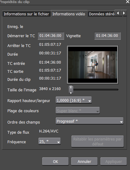

    Ok, Bertrand, je t'envoie des clips.. j'essaie ce soir mais je suis déjà en envoi WE transfer.... et je vais partir du bureau..;)
    Sinon, pour info, même problème avec les rushes issus de la GO Pro (4K certaine et 2.7 K, je dois vérifier...).
    Sinon, je viens d'essayer avec des rushes issus d'un GH4 (voir ci-dessous), pas fluide mais presque, la time-line au dessus est orange en place et lieu du joli bleu....
    En fait, je m'aperçois que c'est véritablement lié au type d'encodage des 4K, Go Pro et DJI doivent utiliser des types d'encodage grand public plus léger en effet, mais complexe à décompresser pour les logiciels de montage...c'est ce que j'en déduis suite à vos remarques....

    Hello Natascha,
    Tout a été dit déjà sur ce fil.
    Le passage en SSD sera un plus pour les rushes mais pas suffisant pour libérer le temps réel.
    Il faudra que tu songes quand même, à court terme, à passer avec un Intel 6700K et une très bonne carte graphique Nvidia (GTX980 et +) surtout avec les plug-ins qui tombent pour Edius.
    Et oublie les Xeons.
    Avec le 6700k, en Quick sync, tu gagnes l'équivalent d'une piste de plus en parallèle en 4K (soit au moins 3 pistes en pip2d) avec un codec XAVC long gop .
    Si tu es en XAVC intra , c'est le Pérou car peu de choses à décoder, mais ce n'est pas forcément tout le temps ...
    De plus, selon des test réels , l'intra serait moins qualitatif que le long gop, alors qu'en théorie l'intra devrait etre meilleur.
    Avec des rushes Dji, c'est plutôt la Bérézina, très durs á décoder car dans un codec peu standard. Pas significatif.
    Là vaut mieux un gros coup de conversion en HQX.
    Profite de l'offre Edius en 8.0
    Tu peux encore trainer tes vieux Xeons si pas trop de 4k compressé. ...
