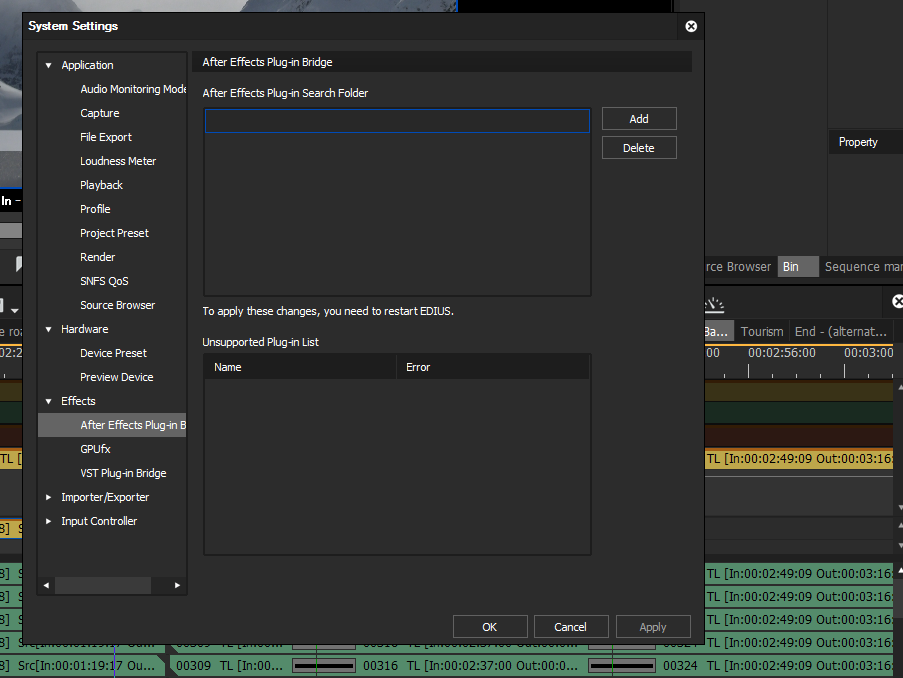

    Le bridge AE est toujours existant. Le PDF en question donne la liste des plugins natifs.

    3. Merci Total Newbie pour l'info sur la passerelle qui permet d'utiliser les effets plugs d'AE... l'as-tu testée, et est-ce que ça fonctionne correctement pas d'histoire de 32 et de 64 bits notamment?

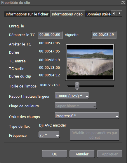

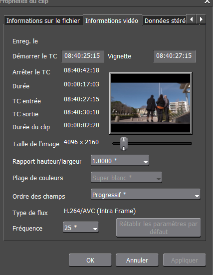

    A NOTER: les rushes 4K issus d'une Sony (PXW-FS7/FS7K) en MXF sont lisibles avec une fluidité parfaite...en revanche, les 4K du drone Phantom 3 sont illisibles (voir image 2)....serait ce lié à l'encodage natif de ces rushes?

    C'est avec du 4k (vrai ou faux :laugh: peu importe 6% de pix en plus vont pas faire la différence) en AVCHD que tu dois tester
    Natasha :hello:
    C'est pas de l'Intra frame de DJI ...
    D'ailleurs pour la même durée temporelle regarde les poids des fichiers ...Sûrement plus léger avec le DJI ...Donc plus lourd à calculer ;)
    DJI AVC encoder ...Hummm serait-ce un H264 propriétaire ??
    Le XAVC 4K: 250 Mbps à 25 images/seconde plus lourd à stocker ...Plus facile à travailler ;)
