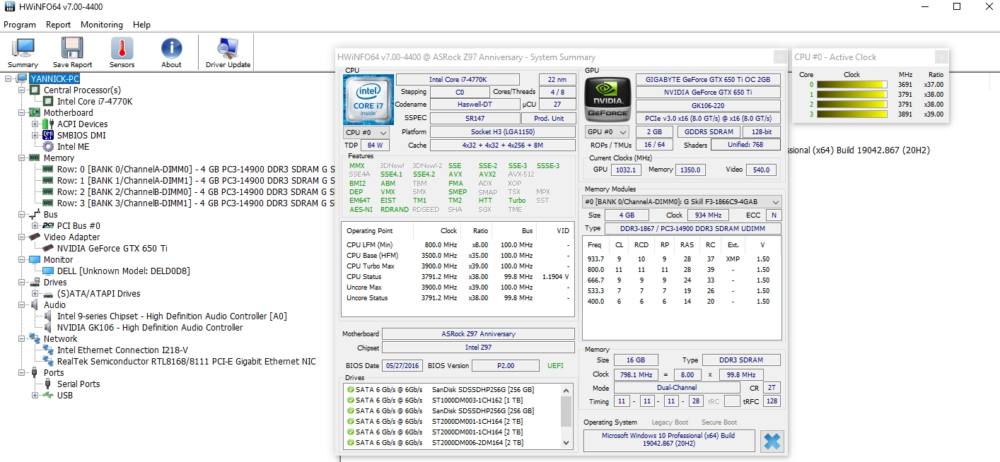

    voici ma config :
  8. giroudf
    529
    19 639
    +838 / 3 731 / -37
    c'est un peu leger, faudrait change de carte video.
    une qui puisse traiter le H265.
    genre Nvidia 1650
    si tu peux pas faire ca , faut tout changer.
    Pas assez de memoire, CPU trop vieux, tout est obsolete sur cette machine.
    l'avantage de mettre une bonne carte video, c'est que plus tard tu pourras la reutiliser sur une
    nouvelle config
    ajouter un peu da RAM serait pas un luxe non plus, si tu trouves 8 gig de DDR3 d'occase ca devrait etre assez facile.
    La par contre faut payer le minimum parce que c'est un upgrade que tu peux pas reutiliser.
  9. caraibe
    247
    23 354
    +557 / 1 786 / -73
    Mémoire 16GO c'est ce que j'ai mais je conseille 32 GO
    CPU très limite
    Carte graphique dépassée
    Problème: c'est la pénurie en ce moment (surtout pour les GPU) !! et pour changer de config pas bien le meilleur moment.
    tu montes avec quoi ?
    Je peux t'envoyer un fichier en H265 mais tu le veux en quel format ?
    Le HEVC UHD 10 bits 50fps du XT4 c'est pas la peine je crois !
    je peux te sortir un FHD 25fps en H265 éventuellement.
    Mais comme dit par Giroudf ta config y a presque tout à changer pour être un peu à l'aise en H265
  10. yim
    yimx
    3 450
    1 456
    +0 / 6 / -0
    Merci pour votre analyse
  11. yim
    yimx
    3 450
    1 456
    +0 / 6 / -0
    Merci Caraïbe pour ta proposition mais vu la "faiblesse" de la machine je vais laisser tomber provisoirement le h265.
