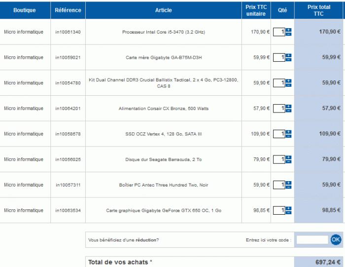

    Vous pouvez à condition de convertir vos rushes en x264 6 mbits.
    handbrake le fait gratuitement, en masse et bien. HandBrake: Open Source Video Transcoder
    Sinon pour 700 € il y a moyen de s’équiper d'une tour i5 + 8 go DDR3. J'ai pris la liberté de rajouter un SSD 120 go pour l OS, voire les rushes, sans cela, ça rentre à 600 €.

    Oui, ça convient.
    Non le x264 est peu destructif : à vrai dire je vous mets au défi de différencier à l'oeil nu vos rush d'origine avec ceux en x264 6 mbits ... vous n'y arriverez pas. ;-)
    Votre cm Asus P8Z77-M est trop chère pour vos besoins : autant prendre un ssd, le rendu n'en sera que plus rapide sur la timeline.
    Vous n'avez pas un gros budget alors il va falloir ruser et penser asymétrique : gros cpu, petite carte mere, et booster le tout avec de la ram, un ssd, voire 2, faire reconnaitre la carte video par Premiere CS5.5 etc
    Et là, le montage ne devrait pas trop ramer.
