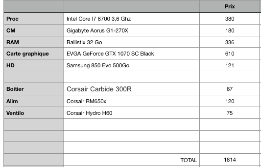

    :hello: Bin "le gars" il disait de travers....un grand nombre d'effets et de transitions sont gérés par la carte graphique ..
    Par contre il est vrai que l'on n'a pas l'usage d'une carte hyper puissante ..
    Vrai aussi qu'Edius apprécie les processeurs puissants....d'ou le sens des configurations proposées
    Bertrand:jap:
  2. ogt
    Il vaudrait mieux vous décider avant l'achat de la machine, car les caractéristiques optimales seront différentes selon le logiciel de montage choisi :
    En particulier :
    - Edius : il vaut mieux un processeur puissant Intel avec Quicksync, et une carte graphique moyenne.
    - Prermiere : un processeur moyennement puissant (8000 pts PassMark pour du FHD, 10000 pts pour du UHD), Intel ou AMD, mais une bonne carte graphique (GTX 1060 6Go) et des SSD
    - Resolve : un processeur moyennement puissant, mais surtout une carte graphique haut de gamme (GTX 1080)
    - FCPX : pas d'expérience pour cibler une configuration.
  3. jchanal
    203
    Avec Cette config, je couvre presque tout
  4. bcauchy
    392
    26 895
    +844 / 2 937 / -71
    :non: La carte graphique est surdimensionnée ...il manque un SSD 500Go et deux DD 3To
  5. ogt
    C'est une très bonne configuration, quoique :
    - il manque au moins un SSD pour les sources et caches (au moins dans le cas de Premiere et Edius)
    - il manque quelques autres disques HDD (sources originaux, autres fichiers utilisateur, archivage, sauvegardes, ...)
    - 32 Go de mémoire, c'est un peu superflu, sauf si vous utilisez simultanément plusieurs applications comme Premiere et AfterEffects. (je n'en ai que 16 Go, et aucun problème avec les 3 types de logiciels de montage cités précédemment)
    Edit : doublé par Bertrand
  6. bcauchy
    392
    26 895
    +844 / 2 937 / -71
    ;) Olivier .."moi je" trouve que la GeForce GTX 1080 G1 Gaming - 8 Go est surdimensionnée ... économie là pour des dépenses en SSD et HDD
    Comme toi 32Go c'est beaucoup sauf exceptionnellement pour Da Vinci Resolve si l'on souhaite le " bousculer "..
    Bertrand :hello:
  7. jchanal
    203
    Pour la carte graphique, c'est pour pouvoir idéalement faire tourné en hackintosh
    Pour les disques, j'ai tout en externe déjà et cela fonctionne plutôt bien, si besoin j'en ajouterai d'autres.
    Du coup je penses passer en 16Go de RAM si cela est superflu
    Julien
  8. ogt
    Seul Resolve peux tirer parti d'une GTX 1080, mais je pense qu'une 1070 serait déjà largement suffisante, moi je le fait tourner avec une 1060 à 6 Go.
    Je ne connais pas les besoins pour faire du HackIntosh, mais à priori je ne vois pas pourquoi une carte graphique puissante apporterai un plus, surtout Nvidia, le système MAC préfère de loin les cartes AMD.
  9. jchanal
    203
    Bon du coup je passes en 16Go et je supprime la carte graphique, un technicien m'a dit que cela ne sert à rien voir juste un gain de 10% du coup je verrai par la suite
  10. jchanal
    203
    Et 1 disque SSD système de 250 Go
    Un SSD pour le montage 1To
    Et un de backup de 4to pas SSD
  11. ogt
    Là, c'est vraiment du n'importe quoi !
    On passe d'une GTX 1080 à rien !
    N'espérez pas faire tourner Resolve (qui ne se lancera même pas), et bonjour les saccades avec Premiere dès qu'il y aura le moindre effet sur la time line.
    Votre technicien peut aller se recycler :D

    :non: Mais non, d'un extrême à l'autre ...déjà dit qu'elle est utile ..une carte "raisonnable " suffit (GTX 1070 largement suffisante )

  14. jchanal
    203
    Le gars me dit que çà tourne sans problème, qu'il a tester lui même avec tout les softs et qu'ils ont montés des milliers de machines etc blablabla.......
    Commande passée je l'ajouterai aussi plus tard :col:
