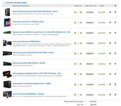

    voici une config trouvée sur le repaire est-ce suffisant puis je faire mieux ? Capture d’écran 2018-03-30 à 08.08.25.png

    Vous pouvez déjà partir sur une excellente configuration déjà montée, à base de processeur AMD Ryzen 1700x (performance Passmark 15221), et carte graphique GTX 1080, par exemple :
    Materiel.net Horizon [ Win10 - PC Gamer ] - Powered by Asus - Achat PC Gamer sur Materiel.net
    à laquelle vous pouvez rajouter un second SSD et un second disque dur.
    Ensuite pour l'écran, vous avez le choix, tout dépend de vos habitudes sur Mac,
    par exemple :
    Iiyama ProLite XB2783HSU-B3 - Achat Écran PC sur Materiel.net
    Mais personnellement je préfère travailler avec 2 écrans 24", beaucoup plus pratique, avec un moniteur dédié "plein écran" pour la vidéo.

    Le processeur est beaucoup moins puissant : Intel 7700K indice de performance 12072 contre 15221
    La mémoire est largement surdimensionnée : 64 Go !
    2 carte graphiques en SLI : on n'a pas exactement le double de puissance, par contre on a le double de consommation : 300 Watts !
    C'est essentiellement conçu pour les jeux 3D, pas pour le montage vidéo.
    Je ne suis pas certain qu'Edius utilise le SLI, et j'ai lu que le gain dans Resolve avec 2 cartes graphiques en SLI n'était que de 30 %.
    Il y a bien 2 SSD, mais en montage vidéo on ne tire pas parti d'un SSD en NVME (seul le temps d'accès compte)
    Quand à un écran incurvé, je suis très sceptique.
    Comme je l'ai dit je préfère largement travailler avec 2 écrans indépendants.
