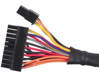

    Heu : l'alimentation c'est une prise 24 broches, pas 18.
    Le processeur Ryzen 5 ne possède pas de chipset graphique, donc on ne peut brancher un écran que sur la carte additionnelle, pas sur la carte mère.
  9. saint kro
    +744 / 4 327 / -92
    24 201
    Exact et c'est même une 20+4
