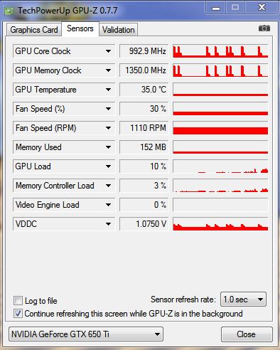

    " je ne sais pas comment donner les détail sur l'utilisation de cuda"
    Le petit utilitaire GPU-Z donne tous les détails de la carte graphique et le taux de charge des processeurs Cuda (Gpu Load), en temps réel.
    Download TechPowerUp GPU-Z v0.7.7 | techPowerUp
      55.6 KB
      296

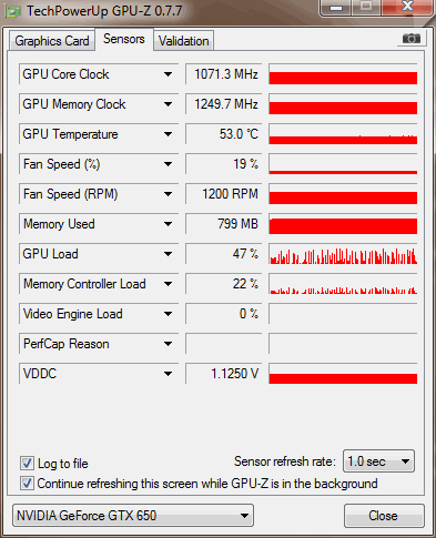

  13. Claude BAONDJO
    31
    Merci Olivier.
    Je ne sais pas si c'est ça:
      17.3 KB
      297
  14. ogt
    Au vu de ce graphique :
    Pendant votre session de test :
    Le GPU est actuellement utilisé à 47 %
    La mémoire de la carte graphique a été utilisée au maximum à 800 Mo.
    Vous avez aussi l'historique dans le fichier log qui est crée :
    GPU-Z Sensor Log.txt

    Bonjour Claude, ;)
    Tu ne précises pas quel était le logiciel utilisé Ppro, AE où les deux*?
    Ni à quel moment*, à pleine charge pendant les ralentissements*où sur toute la durée du rendu ?
    La charge est de 47*% → en moyenne, mais elle semble autour des 70/80*% lorsque la charge est la plus élevée, c’est pour cela qu’il vaut mieux utiliser les données des fichiers de journalisation (Logs) comme le recommande OGT ;) ... et regarder dans le détail, car les simplifications peuvent induire en erreur et entrainer des erreurs de d'interprétation.
    Un exemple
    Lorsque la charge moyenne d’un CPU pendant un export dans Ppro ou un rendu dans AE est de 80*% par exemple, on est tenté de dire que le processeur n’est pas utilisé à pleine charge et qu’il reste encore 20*% de puissance disponible, cette vision là peut être fausse.*!!! Car si ton logiciel n’utilise pas tous les cœurs ou threads disponibles il ne pourra jamais dépasser cette charge de 80*%. Il en est de même si certains cœurs ou threads sont à pleine charge et empêchent de ce fait les autres cœurs et threads de l’être eux aussi, dans le cas où les traitements parallèles du programme ne sont pas optimisés.
    Donc prudence.
    De plus, il faut vérifier que les performances d’un ou des composants (CPU, Ram, disques, GPU...)
    ne brident pas les performances des autres.
    Pour éviter les erreurs de diagnostic, il faut faire la même chose mais pour tout les autres composants (CPU, Memoire, Mémoire virtuelle, Activité des disques durs...) cela surtout lors des traitements où tu as constaté des dégradations de performances.
    Un des moyens d'identifier les composants responsables des lenteurs constatées c'est de réaliser un diagnostic pendant l'activité de tes logiciels PPro et AE séparément car les ressources les plus sollicitées ne sont pas nécessairement les même.
    Pour cela il est nécessaire d'utiliser un utilitaire permettant de journaliser (log) dans un fichier toutes les informations indispensables simultanément pour réaliser un diagnostic rigoureux, parmi elles :
    - Charge CPU par coeur et par thread.
    - Mémoire ram physique utilisée
    - Charge de la mémoire virtuelle
    - Charge et débits en écriture et en lecture des disques durs de la configuration
    - Charge GPU
    - Mémoire GPU utilisée
    Il en existe un certain nombre d'utilitaires dont le moniteur de ressources de Windows, mais je le trouve moins pratique, au niveau de l'utilisation et du paramétrage.
    Personnellement j'utilise depuis des années l'utilitaire HWinfo64 dans sa version portable, qui je le rappelle pour certains n'est pas un malware !!!
    il fait même partie de la liste des utilitaires de test et de diagnostic (dans sa version 32 bits) conseillé par Intel :
    Desktop Boards — Diagnostic and performance tools
    Il a l’avantage d’être gratuit, paramétrable et de journaliser une quantité très importante de données, dont celle citées dans la liste.
    Les données peuvent être affichées en temps réel ou journalisée dans un fichier au format .CSV qui permet d’être importé dans une feuille de calcul (Excel, Libre Office, OpenOffice...)
    Pour des raisons de lisibilité, il est possible de limiter le nombre d’informations affichées à celles essentielles pour faciliter le diagnostic.
    A ce stade il est difficile de dire quel composant est responsable de ces lenteurs, qu’il faudrait donner d’autres précisions sur les fonctionnalités utilisées et les plugins tiers associés à Ppro et AE.
    Concernant Ppro*:
    - Le format HDV est tout ce qu’il y a de plus facile à monter surtout par rapport à un projet AVCHD
    Il faudrait que tu nous précises*:
    - Si tu parles des rendus très lents de Ppro ou d’AE ou des deux.
    - Quels filtres et traitements tu utilises (stabilisation d’image, correction colorimétrique, denoising...) tout ce qui génère des calculs lourds.
    - Si tu Utilises des plugins tiers utilisant l’accélération graphique Cuda, OpenCL...
    Concernant AE*:
    Là en revanche ton GPU est semble a priori sous dimensionné pour ce type de traitements surtout s’ils sont utilisés dans la même composition. Mais il faut aussi s’assurer que le processeur et les autres composants ne sont pas aussi à la limite.
    En conclusion :
    Si tu veux t'assurer d'investir uniquement dans les composants nécessaires, il faut t'orienter vers la journalisation simultanée des charges de tous les composants du système (CPU, RAM, Disques, GPU...) durant les périodes de ralentissement.
    Ensuite en fonction de l'interprétation des données tu pourras arbitrer, dans le cas où tu n’as pas le budget ou l’envie de changer une partie des éléments de ta config, pour investir dans le composant le plus faible de la configuration, sinon il faudra revoir ton process où l’utilisation de certaines fonctionnalités pour limiter les problèmes de lenteur.
