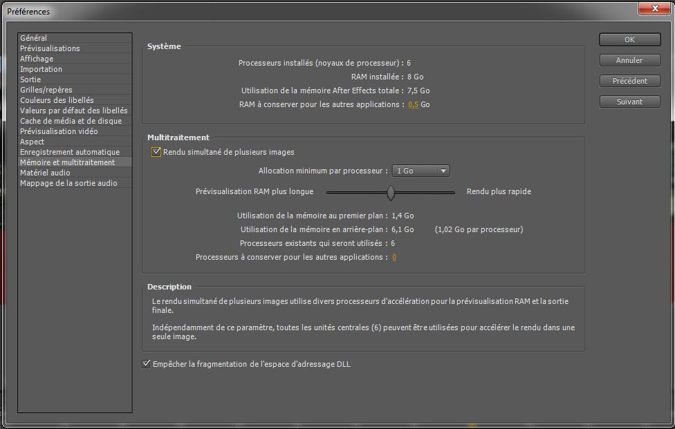

    @Hola
    "dans la suite CS4 c'est on ne peut plus vrai pour au moins Photoshop et After Effects CS4"
    Non FAUX : manisfestement ceux qui ont fait le test ne connaissent pas AfterEffect.
    Il suffit de paramétrer la mémoire allouée (voir image)
    Je viens de refaire un test :
    pour dépasser 80% de CPU sur mon AMD1090T il faut que je mette au moins 3 effets colorimétriques sur une vidéo AVCHD, les 6 cores sont bien utilisés (4 cores à 100% = 68% au total, hors AE consomme 82% en moyenne)
    Donc se méfier de ce genre de tests et des conclusions hatives !
