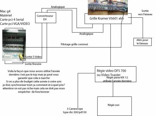

    au départ je n'avais pas beaucoup de budjet mais par contre déjas du matos, pricipalement tournage et montage,
    pour le tournage 3 dvcam 2 dsr200 et 1 500
    pour le montage final et fast + un poste avec xpress DV
    pour la diff, c'est la que ça se corse!!!!
    bon on a les fréquances il faut les émeteur =1 faisseau et des ou 1 eméteurs la il faut bien choisir si accord temporaire on loue,
    si permanante on achéte et je pourais en dire plus..
    bon je vais faire simple, notre config de plateau
    2 cam une régie pana mx ou genre
    une grille Kramer avec 6 ou8 entrée
    pour la diff un g4 ou un vieux g3 fait l'affaire pas besoin de resource, une carte ATI , un convertisseur dv analogique (on diffuse en analogique SECAM c'est la norme à part la TNT c'est autre chose)
    un logiciel de play liste qui permet de programmer sa diffusion heure par heure et par jour sur plusieurs semaines
    des disques dur en cequi nous concerne externe car on monte au labo avec final on sort des fichiers DV on les met sur le diques et on va sur le plateau
    la rien de très difficile
    on fait du direct la on se sert de la grille et du logiciel pour à une heure ditte prendre la main plateau + un lecteur béta pour certain programme et un lecteur DVD sur lequel on a mis nos reportage ce qui nous permet de passer du plateau au reportage puis revenir au plateau
    pour l'éclairage nous on avais des blondes et des mandarines
    mais l'ideal c'est du néon lumierre du jour + cher à l'achat mais moins de chaleur et de consomation
    bon je ne sait si je suis clair, si tu as des questions précises n'hésite pas

    j'ai retrouvé un plan de config de base
