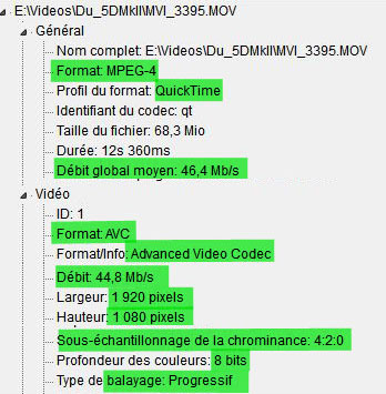

    J'ai posté "hors sujet" dans cette discussion et ai effacé mon "intrusion" mais, j'en reçois et suis les péripéties...
    Comme les intervenants précédents je suis étonné des choix d' "excellence" de Dours, à qui je dis cependant : ce n'est pas une critique négative.
    En fait entre la qualité de l'enregistrement "natif" de l'EOS600D -qui doit être identique à celle du 5DMkII dont je donne un résumé en PJ- et celle du codec de transfert, il est inutile de rechercher l' "excellence", soit par un débit exagéré -dans un codec de diffusion- soit en choisissant le "top" des offres ProRes avec le "4444"...
    Ce qu'amènera un ProRes par rapport au MPEG4 (compressé AVC) 45Mbits/s 4;2;0 (8bits) c'est une facilité de traitement de post-production ("travail" d' AE) et non, en soi, une amélioration qualitative de la vidéo enregistrée.
    Facilité d'un codec où la compression n'est plus 'inter' (les images en sont "dégroupées") et un s/échantillonnage couleurs passant de 4;2;0 (8 bits) à 4;2;2 (10bits pour le "HQ") facilte les corrections ou conformations colorimétriques...
    Ensuite, si le H264 est ce qu'il faut en diffusion, ce ne sera pas non plus nécessaire d' alourdir le fichier en 300Mbits/s...
    nb. mon post effacé traité de l' utilisation par JLB21 d'un iMac i5 pour un tel travail... ce qui, si complet satisfecit, pourrait m'amener à changer mon MacPro (1ere génération) par un iMac 21.5" i7 ... machine pour laquelle jusque là* je n'avais pas "trop" de sympathie.
    * le jusque là est aussi l'acquisition récebte d' un MacBook (pro Retina/ 13" / i5) pour Annie ... où je suis interdit de ... vidéo

    Il me semble, car je ne l'utilise pas, que sur un Mac (en fait sous MacOs), after Effects accepte le ProRes.
    Celui-ci est "évidemment" encapsulé "mov" et, son offre devrait se trouver dans cette "rubrique Quicktime de AE, si, ça n'y est pas mentionné, fais un petit "court" essai avec une séquence ProRes422 HQ et le choix QTime dans AE ...
    Si ça marche, ProRes422 HQ m' apparaît être le meilleur choix possible "d' amélioration" de ta sortie FCP...
    Ensuite, sortant d' AE, après traitement**, c'est selon sa destination soit en archivage, soit en diffusion (ou l'un ou l'autre ou les deux) que tu choisiras le formet d' export "final"...

    A titre indicatif, voici les paramètres d'un 1080 50p issu d'une Sony CX-700 selon MediaInfo :
    Profil du format : High@L4.2
    Paramètres du format, CABAC : Oui
    Paramètres du format, RefFrames : 2 images
    Paramètres du format, GOP : M=1, N=12
    Identifiant du codec : avc1
    Identifiant du codec/Info : Advanced Video Coding
    Je ne connais pas After Effect, mais pour le débit, en H.264, il faut fixer une limite (débit maxi).
    Dans le cas des camescopes grand-public enregistrant en AVCHD, le débit est de 24 Mbps en 25p et 28 Mbps en 50p.
    On est loin des 300 Mbps…;)
    Tu pourrais suivre les conseils d'ogt, + 10% du débit des rushes (du moins si ces derniers sont en AVCHD) ?
