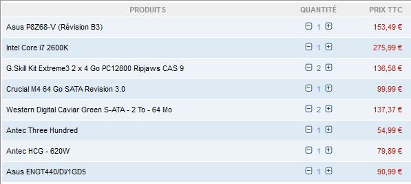

    Bonjour après de nombreux postes d'ici et d'ailleurs, voici ma sélection finale...
    Je pousse sur commander?
    Principale question: Est-ce que le boitier permet l'installation d'un ssd. Y'a t'il assez de place pour le ventirad. Est ce que cuda est assez performant ...
    Merci pour votre aide

    Voici une config sur le site materiel.net. Je suis à 1029.30 €.
    Tu peux y grapiller de plusieurs manières :
    - La carte mère Asus P8Z68 que tu peux remplacer par une Gigabyte Z68MA-ED55
    - Les disques durs que tu peux remplacer par des modèles 1 To ou des modèles Samsung Spinpoint F4
    - Choisir de reporter l'achat du SSD et profiter justement du SSD Caching d'intel lorsque tu investiras dans un SSD (SSD de 64 Go max pour le SSD Caching)
    - Choisir un processeur Intel 2500 K + Ventirad Noctua NH-U12 SE2 (et dans ces conditions là tu es un peu moins cher et paré pour le surcadençage efficace) + Pate thermique Artic cooling Ceramique 2 ou MX-2
    Il faudra penser à un bloc ventirad efficace (et donc de la pate thermique de qualité) un peu plus tard pour envisager un surcadençage silencieux et stable.
    Et là tu as à peu près tout, sauf peut être Cuda qui n'est pas hyper bien servi avec la GT 440 mais franchement à 1000 € il y a des limites ;)
    Daniel
