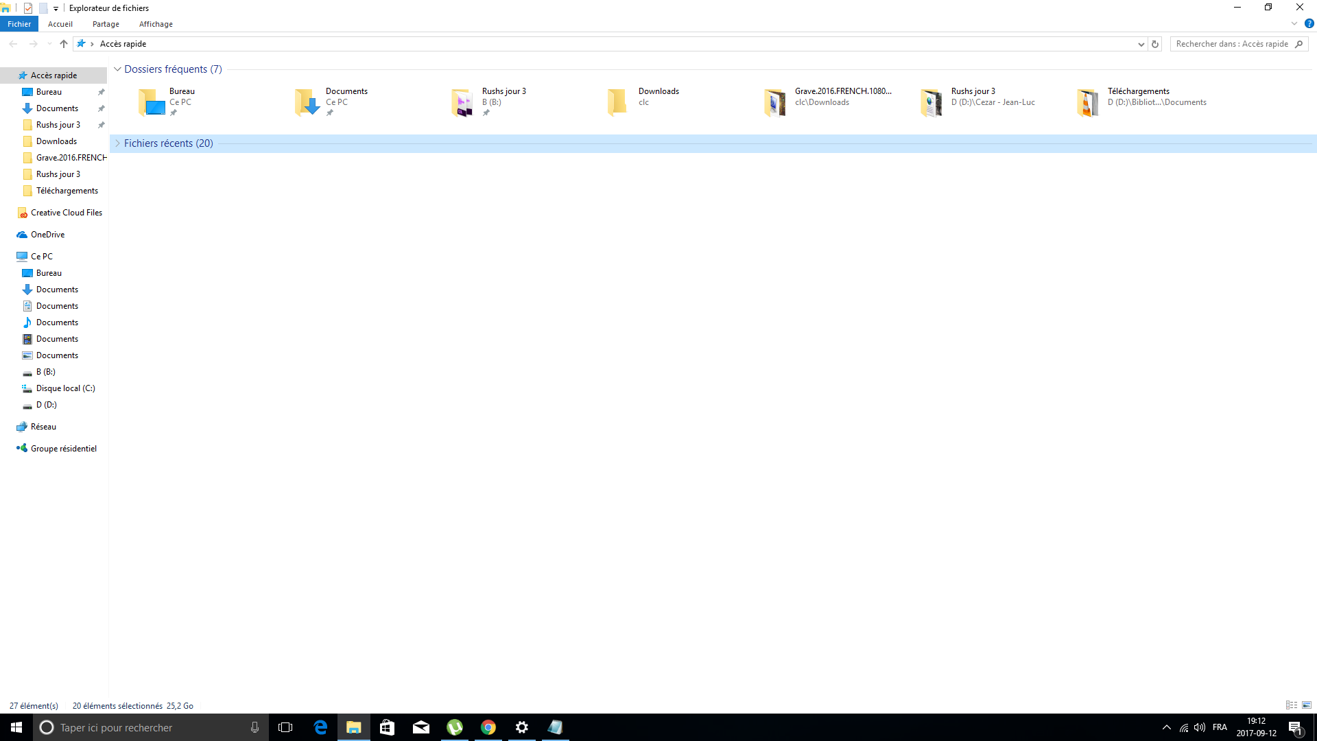

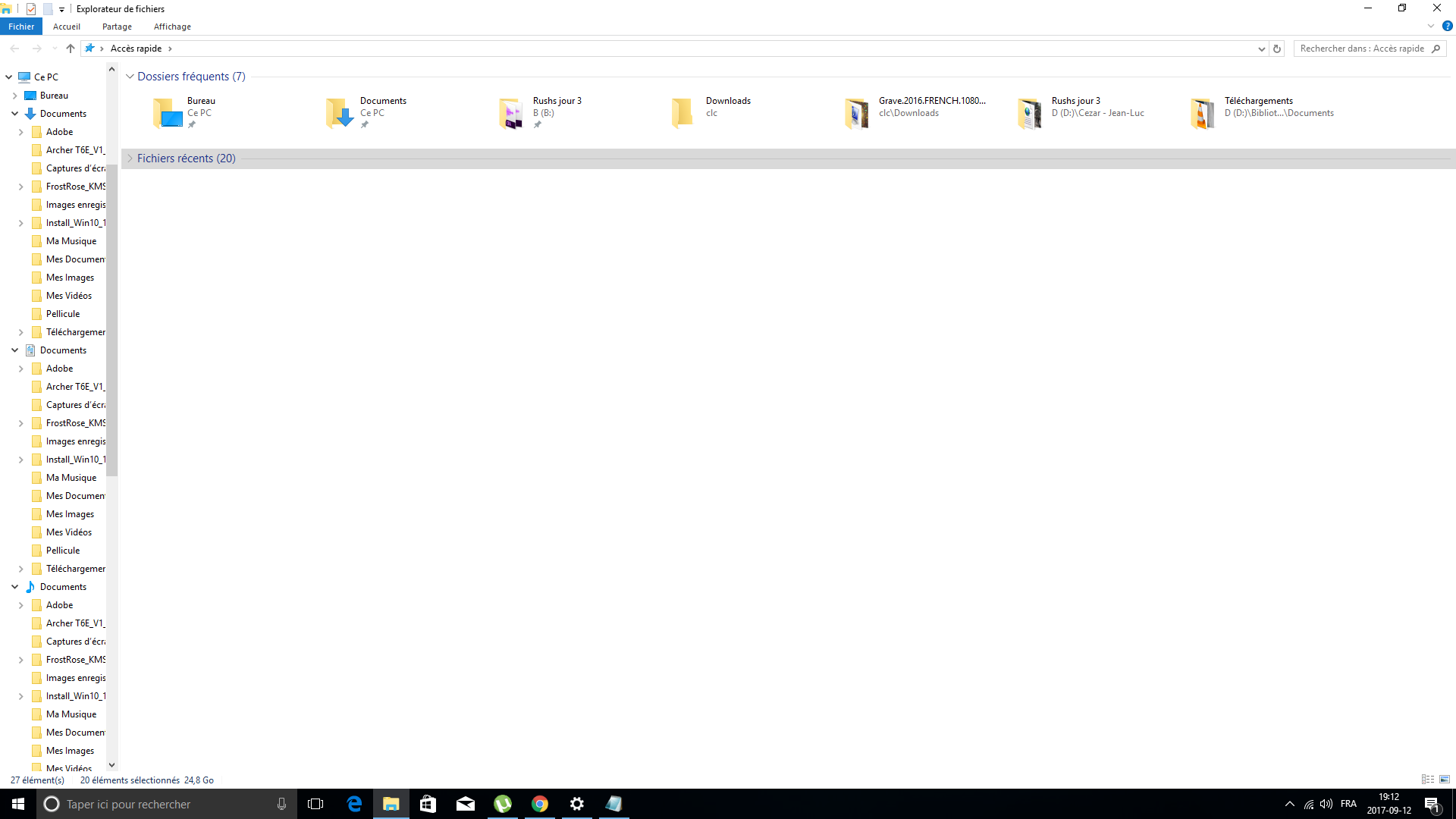

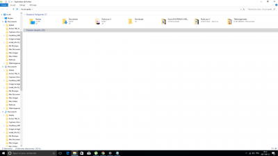

    Bon j'ai fais une bétise, j'ai voulu déplacer ma bibliothèque sur un autre disque dur sauf que j'ai mi un bordel pas possible je vous laisse voir ;
    Tous les dossiers bibliotheque ont le meme nom et la bibliotheque a été dupliquer dans tout ces dossiers..
    j'ai remis les paramètres d'origines (methode pour tout remettre par defaut) mais ça c'est resté...
