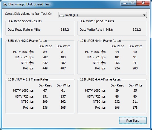

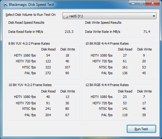

    sur ma carte AMD en semi-Hard (participation du processeur à hauteur de 5%) :
    raid0 : 800GO
    raid5 1500GO pas très bon en écriture car "tu as l'écriture du morceau bloc de données, la lecture de l'ensemble du bloc, le calcul de la parité, l'ecriture de cette parité, d'où l'interet de la carte materiel pour le raid 5"
    raid 0 partition fait sous windows pour le system d'exploitation :
    note : réaliser avec le logiciel de test disk blackmagic que vous pouvez télécharger gratuitement ici : Blackmagic Design: Software Download

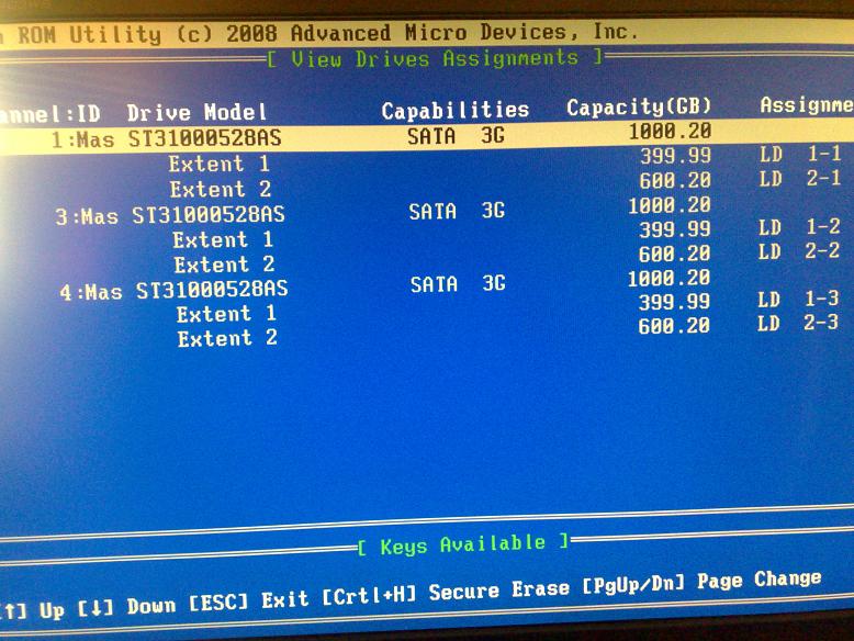

    le partitionnement raid0 et raid 5 dans le bios (capture qui correspond à mes premiers tests en prenant 40% des disques pour le raid0 au-delà il y a une chute due au déplacement de la tête de lecture) :
    note : j'ai mis 128KB de strip blosk pour le raid0 meilleur pour les gros fichier et 64KB pour le raid5

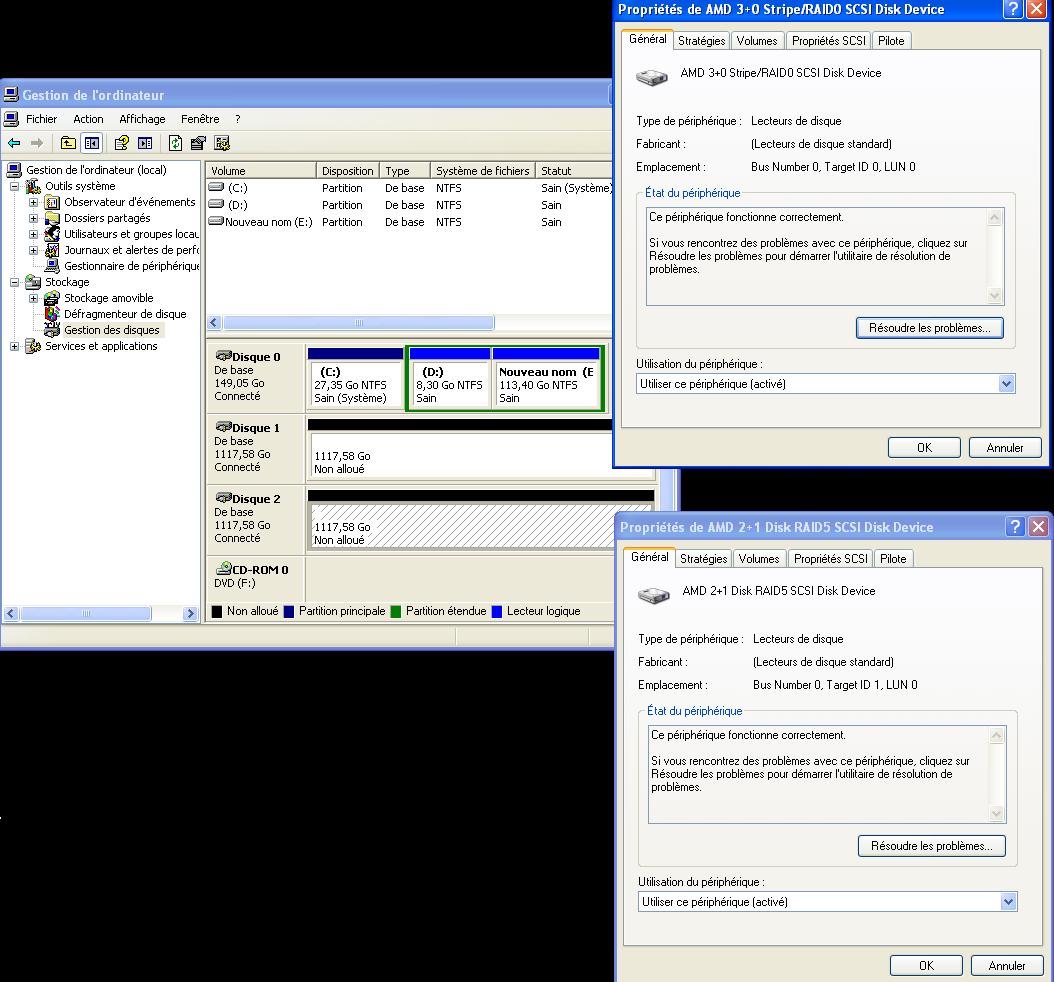

    et sous windows on a bien deux disques distincts :
    si plantage d'un disque on remplace et le raid5 est directement reconstruit dans le bios (raid0 est mort évidement mais j'ai fait une clef usb avec g2003 pour faire des images de l'os et des progs)
    autre résultat :
