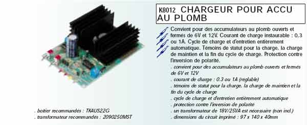

    J'emploie sans problème des batteries d'alarme du type dont on a parlé et je les charge avec un chargeur VELLEMAN (kit à assembler soi-même) voir ici
