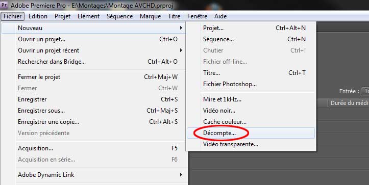

  10. ogt
    Sous CS4 on trouve la vidéo décompte soit
    à partir de
    Fichier ,
    Nouveau
    Décompte... (avant dernière ligne)
    ou dans la fenêtre Projet,
    icone Nouvel élement (carré en bas au milieu)
    par contre la durée n'est pas paramétrable, ça dure 11 secondes (même si on essaie de changer la durée de l'élément)

  13. ogt
    Vous avez raison : extrait de l'aide en ligne
    Création d’éléments spéciaux (artifices)
    <!-- END IONCOMMENTCOUNT -->
    La vraiment je ne vois pas le pourquoi de cette restriction !
