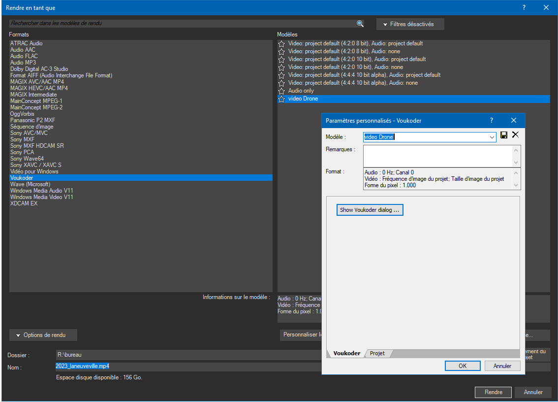

    Je ne connaissais pas voukoder.
    L’intégration dans Vegas 18 n'est pas parfaite : l'extension du fichier n'est pas toujours la bonne, le nombre de fps n'apparaît pas, le poids du fichier non plus et il faut cliquer dans les paramètres pour activer les paramètres de voukoder
    Ça nécessite quelques essais parce que pour en avoir fait un ou 2 essais je me suis retrouvé qu'un fichier de 11 Go pour la petite vidéo de 5 min
    Par contre, ça a du potentiel dans le sens où on peut faire de l’AC3 DTS directement dans Vegas sans passer par une application tierce ce qui est un vrai plus.
    Reste à trouver les bons paramètres d'encodage.

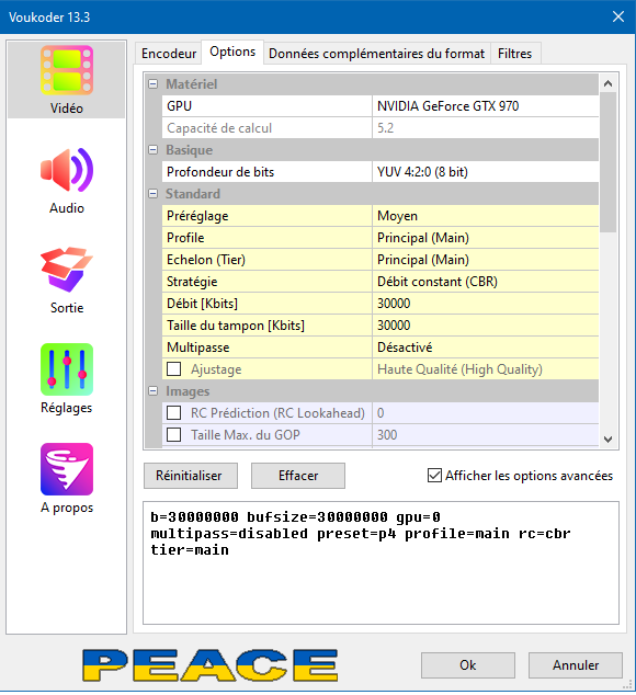

    Tu as installé voukoder cubitus ?
    Perso pour les exports saut le REC 2020 HDR qu'il ne sait pas faire j'utilise toujours Voukoder :
    Rapide et export de qualité !
    Il faut impérativement l'utiliser en Stratégie CBR pas CQP
    Tu devrais mettre un screen pour voir comment se présente la version Vegas.

  10. caraibe
    24 666
    +629 / 2 002 / -89
    Tu as du passer par CQP (on maitrise que dalle avec cette option et on se retrouve avec des exports énormes) la bonne stratégie c'est CBR

  12. cubitus_54
    182
    +7 / 5 / -1
    La vraie plus-value de voukoder c'est l'encodage AC3 DTS direct dans Vegas.
    après c'est un coup à prendre pour enregistrer les bons paramètres et les enregistrer en favoris
