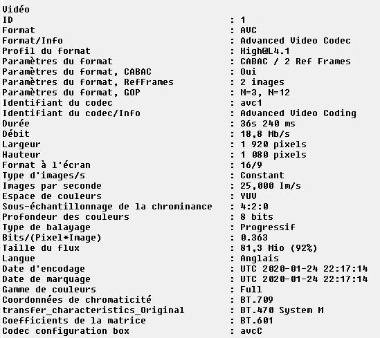

    Ben , 18 Mbits/s, c'est tout a fait le débit normal d'un enregistrement AVCHD en 25p, qui donne une très bonne image sur la majorité des caméscopes.

    Oui, et on est bien sur une structure I-BBP-BBP-BBP-BB et pas sur du ALL-I, ce qui est normal à mon sens
