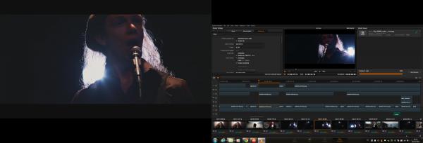

    Bonjour à tous,
    Suite à l'export en H264 de mon master que j'ai effectué sur Da Vinci, je remarque depuis plusieurs fois que certaines zones de mon image comme les effets de flare font des vilains aplats de couleur... defaut_flare.jpg
    Comme l'illustre très bien cette image c'est vraiment pas beau du tout.
    La source du fichier provient d'un 5d qui shoot en RAW donc en .dng sur Da Vinci soit du 16 bits (selon Da Vinci, moi je pensais que c'était du 14bits), je traite mes vidéos en 32bits virgule flottante (sans possibilité de passer en 8,14 ou 16). Mon rendu reprend apparemment le 32bits sans certitude car je n'ai pas accès au réglage.
    Je ne pense pas à être le seul à avoir eu déjà ce problème avec ce type d'effet flare notamment lorsque cet effet apparait sur un fond noir.
    Merci mille fois pour votre aide !
