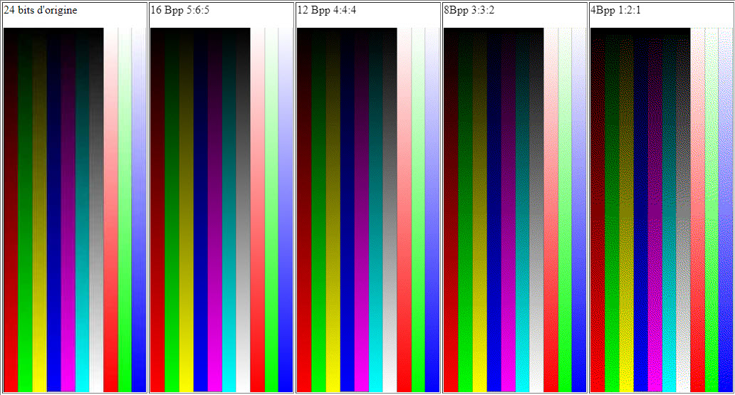

    Regarde toujours de ce côté là ?
    https://whitewing.co.uk/vdub_errdiff.html
    TRAD :
    Ce filtre est destiné à préparer des images et des vidéos à afficher sur des appareils avec une gamme de couleurs limitée, par exemple de petits écrans LCD. Il s'agit d'un filtre pour l'excellent éditeur vidéo VirtualDub , et peut être utilisé pour traiter des images individuelles ainsi que des fichiers AVI.
    Il utilise le tramage pour réduire une image couleur 24 bits à une profondeur de couleur plus petite, échangeant efficacement la résolution spatiale contre la profondeur de couleur.
    Il utilise la diffusion d' erreur Floyd-Stienberg , avec des poids de propagation configurables et un caractère aléatoire facultatif pour améliorer considérablement le nombre de couleurs perçues et réduire les effets de bande sur les dégradés de couleurs graduels.
    Pour traiter des images individuelles, chargez le fichier BMP et utilisez CTRL-2 pour copier l'image de destination dans le presse-papiers. Pour traiter une collection aléatoire de bitmaps, numérotez les fichiers de manière séquentielle et utilisez l'option de séquence de chargement/sauvegarde des bitmaps de VirtualDub.
    Les exemples d'images tramées ci-dessous sont stockés sous forme de fichiers BMP pour éviter les artefacts de compression JPEG. Les images tramées ont un contenu haute fréquence significatif et souffriront d'artefacts significatifs à tous les niveaux de compression JPEG sauf les plus bas.
    Notez que le filtre ne change pas le format de l'image, il supprime simplement les bits supplémentaires. Pour produire du RVB 16 bits dans VirtualDub, sélectionnez Vidéo-> Profondeur de couleur-> RVB (565) comme format de sortie. D'autres formats peuvent nécessiter un reformatage supplémentaire pour obtenir le format de fichier requis.
    Il est important que vous n'appliquiez aucun filtrage à la sortie tramée, car le motif de tramage est susceptible d'être altéré, donc ce filtre devrait généralement être le dernier filtre de toute chaîne de traitement.
    Télécharger : ErrDiffFilter.vdf . Voir http://virtualdub.com/virtualdub_filters.html si vous ne savez pas comment charger les filtres.
    ;-):hello:
