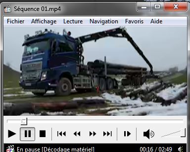

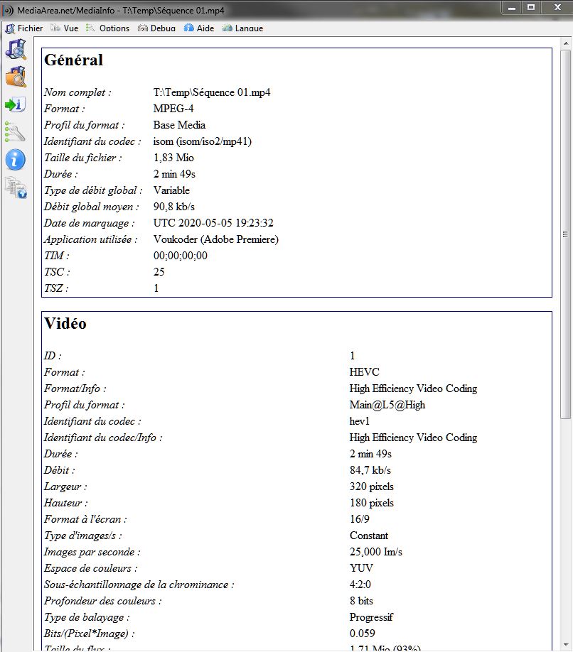

    Inutile de se prendre le choux avec un autre outil, Premiere avec le pluging Voukoder (gratuit) permet facilement d'atteindre un fichier de 2 mn 49 inférieur à 2 Mo. (débit d'encodage VBR 80-100 Kbits/s)
    Et l'mage (timbre poste) reste de qualité acceptable !

    Ben, comme je l'ai dit, l'objectif moins de 2 Mo est atteint avec le plugin voukoder en gardant toutes les caractéristiques de l'image, et sans pinailler sur des effets hors de prix (Neatvidéo) pour sortir un timbre poste.
