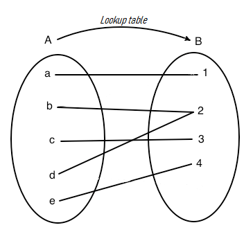

    Un espace de couleur est un ensemble de couleurs.
    Il y en a des grands et des plus grands, les moins grands allant dans les plus grands à l'instar des poupées russes. La difficulté effectivement c'est comment contraindre un espace plus grand pour entrer dans un plus petit en évitant la troncature.

    oui mais la on derive, la LUT Log ne concerne en general que la dynamique, donc pas les couleurs.
    on peut avoir 15 diaphs de dynamique dans un espace a 2 "couleurs" , noir et blanc et y appliquer une LUT Log.
    D'ailleurs dans l'image qu'on nous sert habituellement pour illustrer un espace couleur , il n'y a pas de noir et pas vraiment de blanc (juste un point arbitrairement placé)
    Si tu veux voir la luma dans un espace couleur, il faut l'illustrer integralement en 3D, et pas seulement la tranche standard a D65
    du coup , la tu auras bien un truc assez informe qui aura un sommet blanc et un sommet noir.
    Si tu relies le sommet noir et le sommet blanc, tu obtiens une ligne qui passe par tous les niveaux de gris. le volume autour de cette ligne peut varier, c'est ce qui defini la taille de l'espace couleur.
    la dynamique, c'est en fait la longueur de cette ligne entre le point noir et le point blanc.
