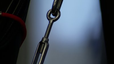

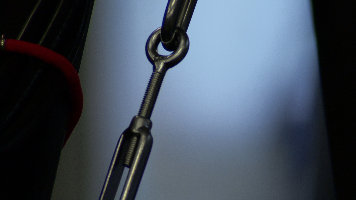

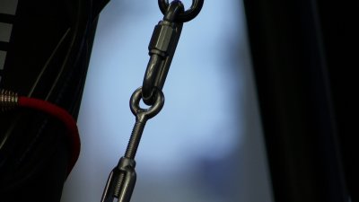

    Voilà j'ai pu testé et les compléments optiques télé et les bonnettes dioptrie alors je vous donne un retour (au cas où quelqu'un serait intéressé par ce genre d'accéssoire).
    _Complément optique Télé: j'ai pu testé le modèle HD-16TC-SH6 de Century pour Sony HVR-V1 ou FX7. Ce modèle augmente de 1,6 fois le zoom de la V1 (20x1,6=32).
    Personnelement j'ai été un tantinet déçu, en effet il y a une différence mais pas autant que j'espérais. Voici deux images en pièce jointes pour vous rendre compte vous même.
    Compte tenu du prix (1.100€ HT) ça ne vaut pas le coup à mon avis, sans oublier que la V1 à un duplicateur élétronique de focale qui garde une qualité quasiment identique.
    _Bonnettes dioptrie: j'ai testé ceux de Tiffen, mais je me suis rendu compre que la V1 est doté d'un objectif Carl Zeiss vraiment parfait de ce point de vue, et la bonnette n'a rien rajouté de plus de ce que l'objectif peut déjà faire en macro, donc pour la V1 ces bonnettes sont inutiles.
