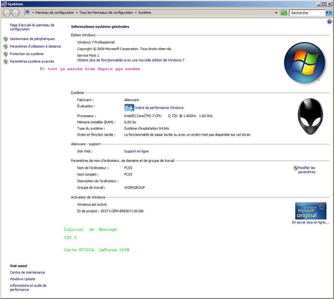

    Voici la config
    Merci.
  2. Jc35
    353
    +2 / 5 / -1
    Ci joint Photo de la config
    Merci

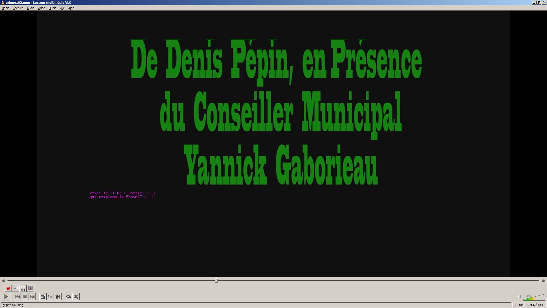

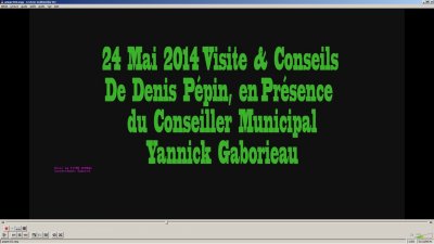

  13. Jc35
    353
    +2 / 5 / -1
    J'ai cherché à simplifier, j'ai inséré le Titre ( en vert ) devant la Photo
    qui était dessous ( T1 ) en réduisant la longueur des vues
    S1-Titre(T1)-Photo(T1)-P1-P2
    et maintenant, après la séquence vidéo S1, le Titre T1 correctement
    exportés, c'est la Photo(T1) qui est remplacée par une PARTIE du Titre !
    Voir Photos jointes
    Peut on en conclure quelque chose ?

  15. Jc35
    353
    +2 / 5 / -1
    > Video92
    Les 2 Photos jointes précédemment sont le résultat
    de l'Export, et c'est ça le Pb, après tous les autres décrits avant.
    Je n'ai qu'un seul Titre, il est bon pendant sa durée normale,
    mais il prend la place de la photo qui suit sur la TL et en plus
    il est déformé ! Le reste du montage est OK.
    Très fort, non ? Le Pb évolue mais ça tourne toujours autour
    du même timing ( voir les différents essais décrits ).
