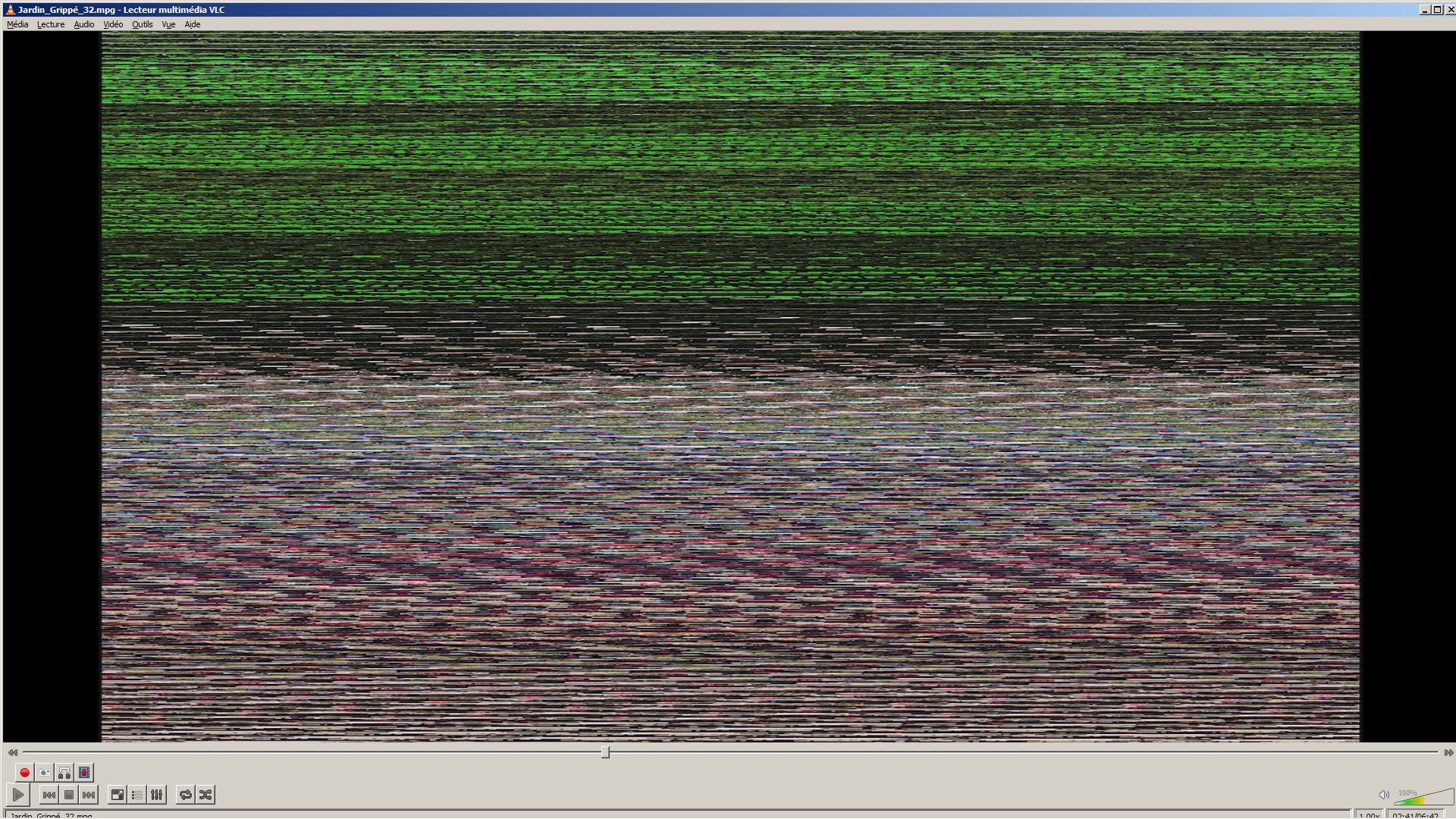

    Incident de compilation d'un Montage sous CS5.5
    1 Photo toute simple ne veut pas se laisser coder
    en MPEG2 / 1920*1080 / CBR 20Mbit PAL 16/9
    Photo jointe du .Mpg Résultat
    ( En VBR 2 passes même Pb).
    Quelqu'un a t-il une explication ?

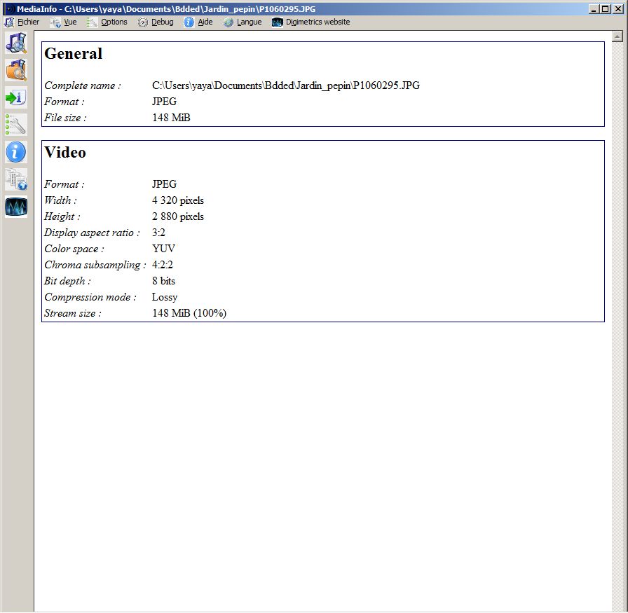

    voici ce que donne MediaInfo ( D'ailleurs que signifie 148 Mib ?? )
    General
    Complete name : C:\Users\yaya\Documents\Bdded\Jardin_pepin\P1060295.JPG
    Format : JPEG
    File size : 148 MiB
    Video
    Format : JPEG
    Width : 4 320 pixels
    Height : 2 880 pixels
    Display aspect ratio : 3:2
    Color space : YUV
    Chroma subsampling : 4:2:2
    Bit depth : 8 bits
    Compression mode : Lossy
    Stream size : 148 MiB (100%)

    Dans ce cas, quel est le rapport entre ma Photo de 5,4 Mo
    et 148 Mib ??
    Mystère pour moi !

    Elle fait partie d'une suite d'images et Mediainfo considère donc l'ensemble des photos comme étant une vidéo.

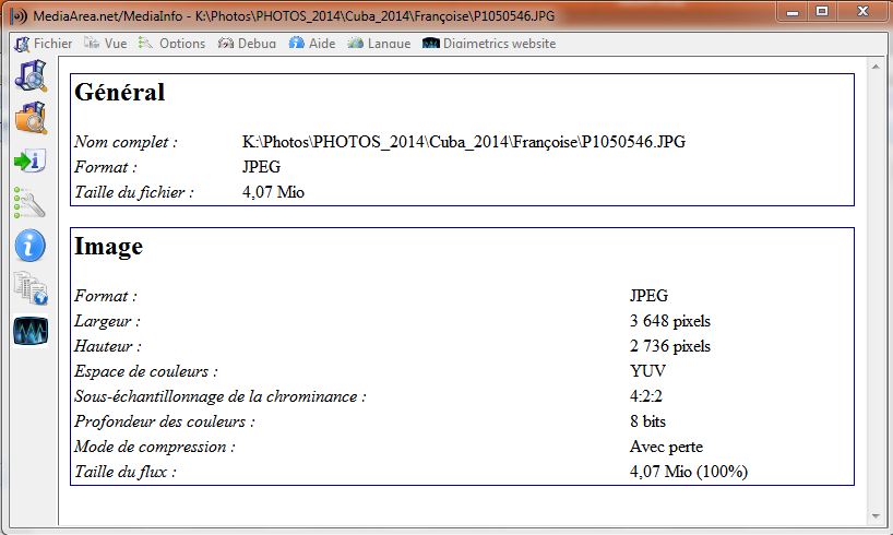

  7. ogt
    "Elle fait partie d'une suite d'images et Mediainfo considère donc l'ensemble des photos comme étant une vidéo.
    NON, je ne pense pas : MediaInfo donne les vraies caractéristiques de la photo, et la taille correspond à la taille réelle de la photo
    (voir exemples sur mes images)
    Donc si la photo fait 148 Mib, elle a vraiment un problème, à moins, peut être, qu'elle fasse partie d'un panoramique multiphotos par exemple, auquel cas on ne doit pas pouvoir la traiter isolément.

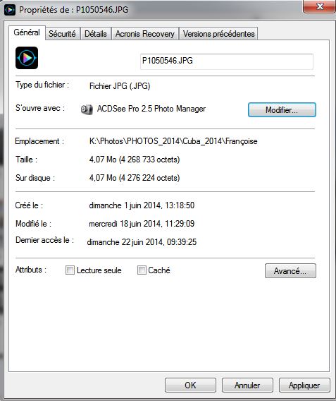

  9. ogt
    "Donc ce logiciel a une échelle de valeur particulière pour les Jpeg "
    Pas du tout, vous le voyez bien sur mon exemple, MediaInfo et Windows explorer affichent bien la même valeur de la taille de la photo 4,07 Mo, ce qui est une valeur normale pour un format 3648*2736.
    Votre valeur 148 Mib est des plus bizzare !
    Que donne explorer dans ce cas ?
    Vous n'avez pas répondu à mes 2 autres questions.

    - Que donne explorer dans ce cas ? :
    Je ne vois rien de plus que ce que j'ai envoyé Hier à 18H46
    Sous une présentation identique à la tienne, voici le résultat Jpeg
    j'ai toujours la taille en Mib et pas en Mo.
    Windows explorer affiche : 5379584 Octets
    Désolé.

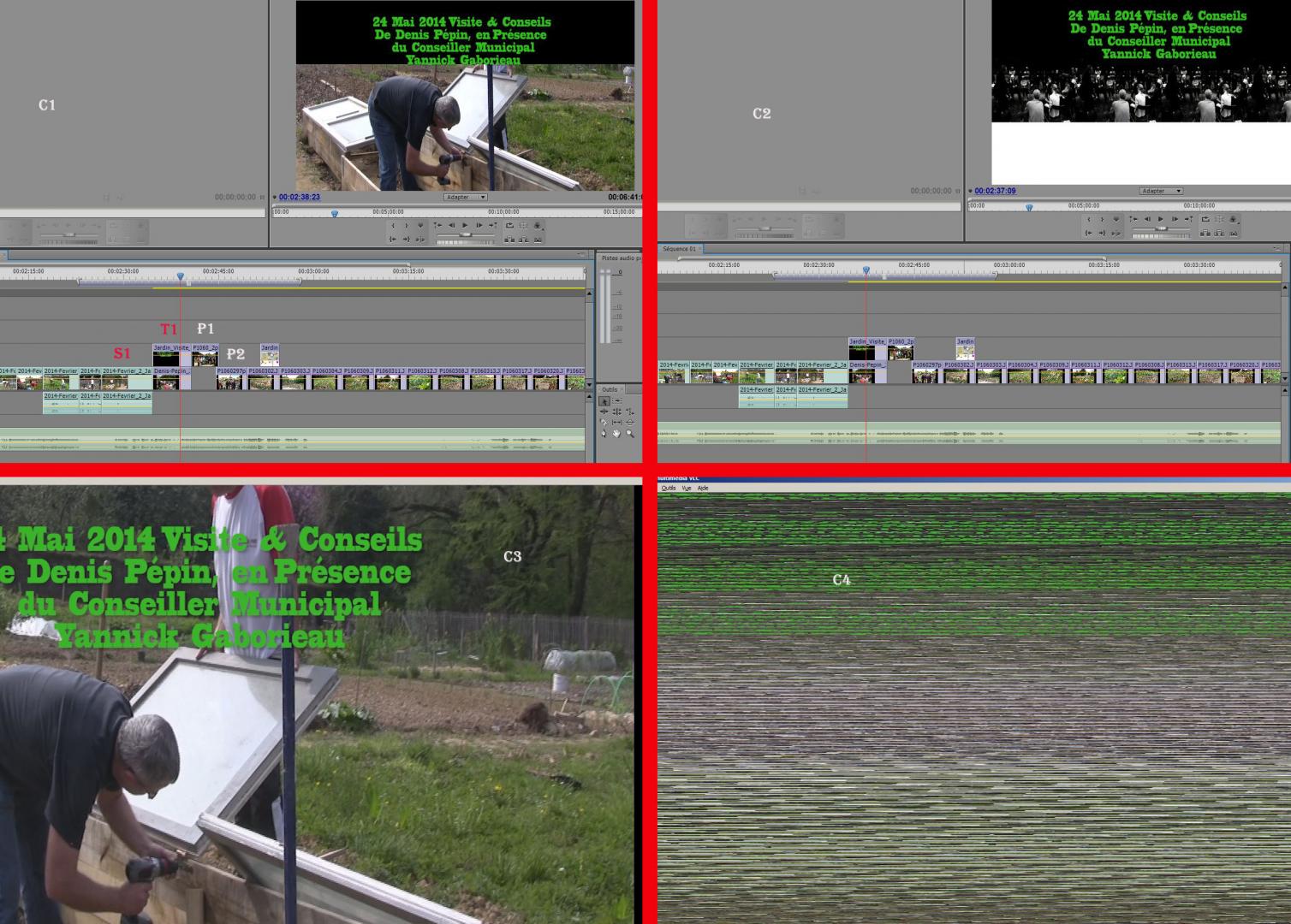

  14. Jc35
    353
    +2 / 5 / -1
    ça va de Charybde en Scylla ..................
    J'ai réduit de 5 a 3,7 Mo mes photos :
    Non seulement ça ne règle rien mais TOUT se DEGRADE !
    Voir Montage Photo Joint. J'essaie d'expliquer :
    C1 = Capture_1 : Alors que si je joue la TimeLine, tout est OK
    quand je clique dessus au niveau du Titre, voilà ce que
    j'obtiens en lieu et place du Groupe de personnages de la Photo
    et du titre, le Titre sur la Sequence VIDEO précédente S1 !
    C2 Je Clique un peu plus loin sur ce Titre, j'obtiens différemment !
    C3 Lecture avec VLC du bout de Séquence Exportée : je retrouve le
    Titre associé à la VIDEO précédente
    C4 Lecture avec VLC de la Séquence Photo+Titre & Photo suivante
    Ensuite cela reprend correctement ....
    Je crains fort que mon PC soit HS, car tout cela malgré de nombreux essais
    et les précautions prises dans ma réponse de ce jour à 14H03.
    Mon charabia est-il lisible ?
