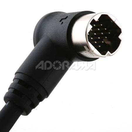

    J'ai encore dans un tiroir un viseur déporté adaptable sur la Canon XLH1. Color view finder unit FU-2000
    Je ne sais pas si sa prise (qui est la même que celle du viseur d'origine) est la même que celle de la XL1. Voilà comment elle se présente :
    Si cela t'intéresse je pourrai te faire des photos de l'engin.

    merci à toi . Je viens de regarder les contact de la prise de la XLH1 sur ta photo, malheureusement elle ne correspond pas du tout à la XL1 qui à 12 contacts placés en étoile alors que la XLH1 à 16 contacts placés en carré. De plus la forme des prises sont bien différentes. Celle de la XL1 ressemble à une prise S VIDEO.
    En tout cas merci pour ces infos.
