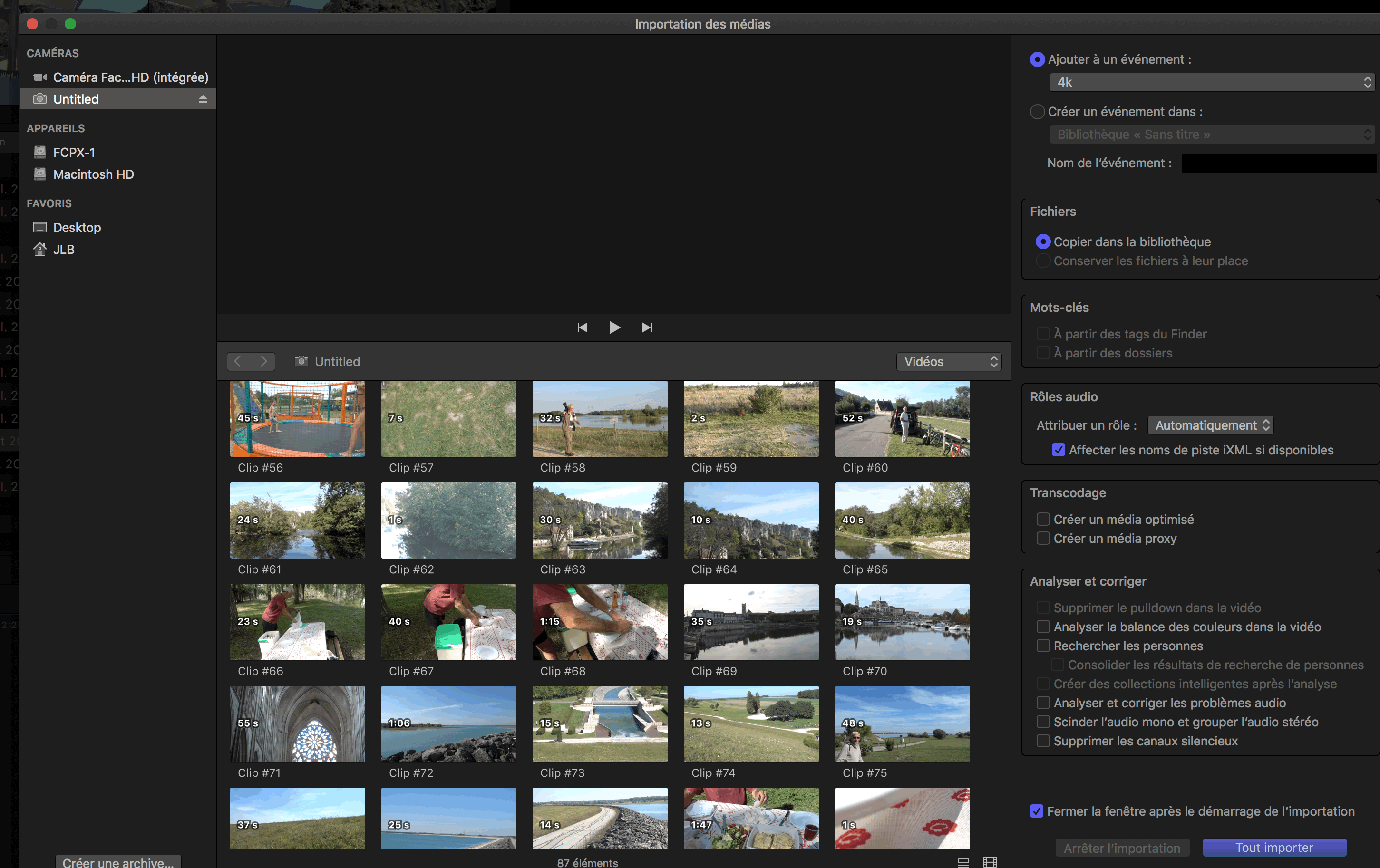

    J'ai installé High Sierra à sa sortie. Ma version de FCP X est la dernière (là encore je fais les mises à jour dès leur sortie). Mon DDI est un Fusion Drive, ma bibliothèque de travail sur un SSD en boîtier USB3 au protocole UASP.
    J'importe sans aucun problème d'une carte SD, le montage s'exécute sans aucun problème. Tous mes plugins fonctionnent, bref, rien de changé par rapport au fonctionnement sous Sierra.
    Je pense donc qu'il te faille chercher ailleurs l'origine de tes problèmes.
    Il ne m'étonne pas dans ces conditions qu'Apple ne soit pas au courant de problèmes qui n'existent pas…
    Quelle est ta version de FCP X ? la mienne est 10.3.4…
    Ce que je te suggères, c'est déjà de mettre à la corbeille les préférences utilisateurs de FCP X (alt-cmd au lancement).
    Si le problème n'est pas réglé, mettre à la corbeille Final Cut Pro.app et re-télécharger depuis AppStore.
    Mais au fait qu'appelles-tu 'séquence multiplan' ? Qu'est-ce qu'une séquence ? Cela ne ressemble pas au vocabulaire de l'aide FCP X…
    Fenêtre d'import d'une carte SD de RX100 IV :
    #5 JLB21, 9 Octobre 2017
