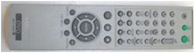

    Je possède le magnétoscope DVD Recorder XHX 725.
    Je cherche à l'aligner avec les codes que j'ai relevés (THOMPSON) sur mon téléviseur TCL créative life sans succès.
    Ce magnétoscope qui date de2005 est-il compatible à la TNT?
    Merci d'avance.

    Bonjour , si il s'agit bien d'un modèle Sony ( car tu n'indiques pas la bonne référence ou en tous cas la marque ) , cet enregistreur numérique n'est pas compatible avec la TNT . Pour être plus précis , il pourrait l 'être en raccordant un décodeur TNT sur une de ses 2 prises Péritel . Pas très pratique puisqu'il faut "jongler " avec 3 télécommandes . Je peux me tromper mais je ne pense pas qu'un magnéto numérique datant de 2005 puisse être compatible avec une télécommande récente.

    De plus, avec un décodeur TNT HD raccordé à cette machine, il faudrait, pour faire un enregistrement, programmer l'enregistreur et le tuner, pas pratique. Pour 50 euros on trouve des décodeurs HD avec une clé USD pour enregistrer.
    Dommage, car les machines Sony étaient très pratiques.
