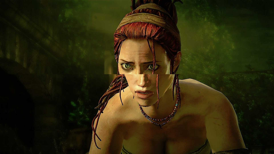

    la frequence de rafraichissement des ordinateurs n'a rien a voir avec les frequences video.
    La preuves, un ecran d'ordi peut aussi travailler a 70 ou 72 ou 85, voir 120 ou 144 Hz.
    Par contre, c'est important effectivement si on va utiliser un programme qui va generer un nombre d'image equivalent ou superieur, puisque ca veux dire qu'on ne pourra pas afficher toutes les images.
    si il y a trop d'image , la consequence est qu'une image ne pourra pas etre affichee en entier, d'ou le dechirement. (screen tearing)

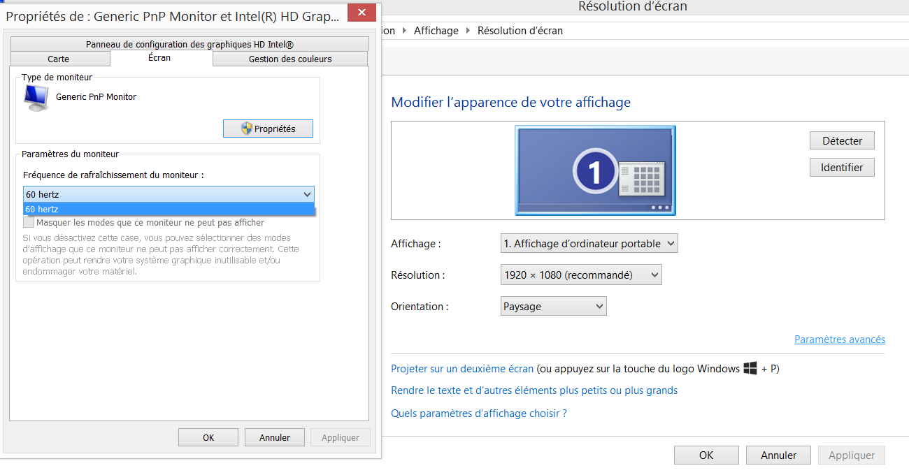

    tu en es sure ? un ecran qui ne fait que du 60Hz, c'est devenu rare. La plupart montent au moins a 72.
    mais evidemment, si tu laisses le syteme decider, peut-etre qu'il choisira 60 Hz, Peut-etre meme que si tu joue de la video, il va prendre par preference un refresh qui va bien avec la video (60), mais si tu joues une video a 70 i/s qu'est ce qui se passe ?

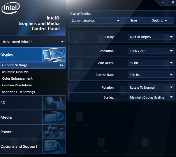

    moi mon portable que j'utilise en ce moment pour taper ce texte, il est en 40p (chipset intel de base)
