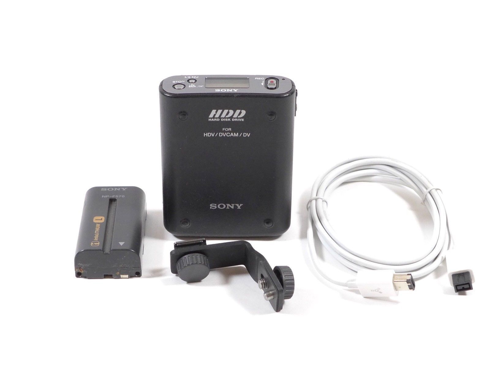

    Je ne suis pas d'accord avec toi Jakopvideo sur Ebay tu en trouve pas mal la preuve
    Sony HVR-MRC1 en vente | eBay
    Ils fonctionnent aussi bien en PAL qu'en NTSC j'en possède trois dont un qui fonctionne sur une HVR-Z5 en NTSC.

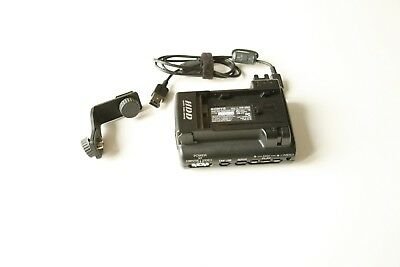

    Il y a aussi un dsique dur HVR-DR60 de chez Sony. J'en possède 2 et qui fonctionnent avec une prise IEEE 1394 (4 et 6 broches) Je les utilisent soit sur une ZI ou FX-1, ou avec n'importe qu'elle caméra à condition qu'elle soit équipée de la prise IEEE 1394 Ils fonctionnent aussi bien en PAl et NTSC

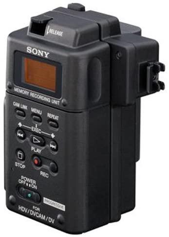

    Un rappel concernant cet enregistreur à carte. Les 3 caméras citées par Jakovidéo, à savoir Z5, Z7 et S 270 permettent de piloter ce matériel avec le bouton d'enregistrement, et ce, sans cassette dans la caméra.
    Pour d'autres modèles de caméra, comme par exemple la Z1, ce n'est pas possible (homero, tu dois en savoir quelque chose) . Il faut une cassette dans la caméra, l'enregistrement se faisant alors en // sur cassette et sur carte.
    Il est quand même possible de piloter l'enregistrement directement sur le MRC-1 sans cassette chargée. Ce n'est pas pratique en terme d'ergonomie sauf dans le cas d'utilisation sur pied.
    Je ne sais pas si la FX7 fait partie des caméras permettant de piloter directement cet enregistreur à carte sans cassette. Je vérifierai dans la journée. J'ai une FX7 dont je n'ai pas réparé l'objectif faute de pièce. A moins que quelqu'un n'ai l'information avant.
    Le prix demandé pour le MRC-1 à une tendance à la baisse. Il me semble en avoir vu à moins de 100E il n'y a pas longtemps sur le coin.
