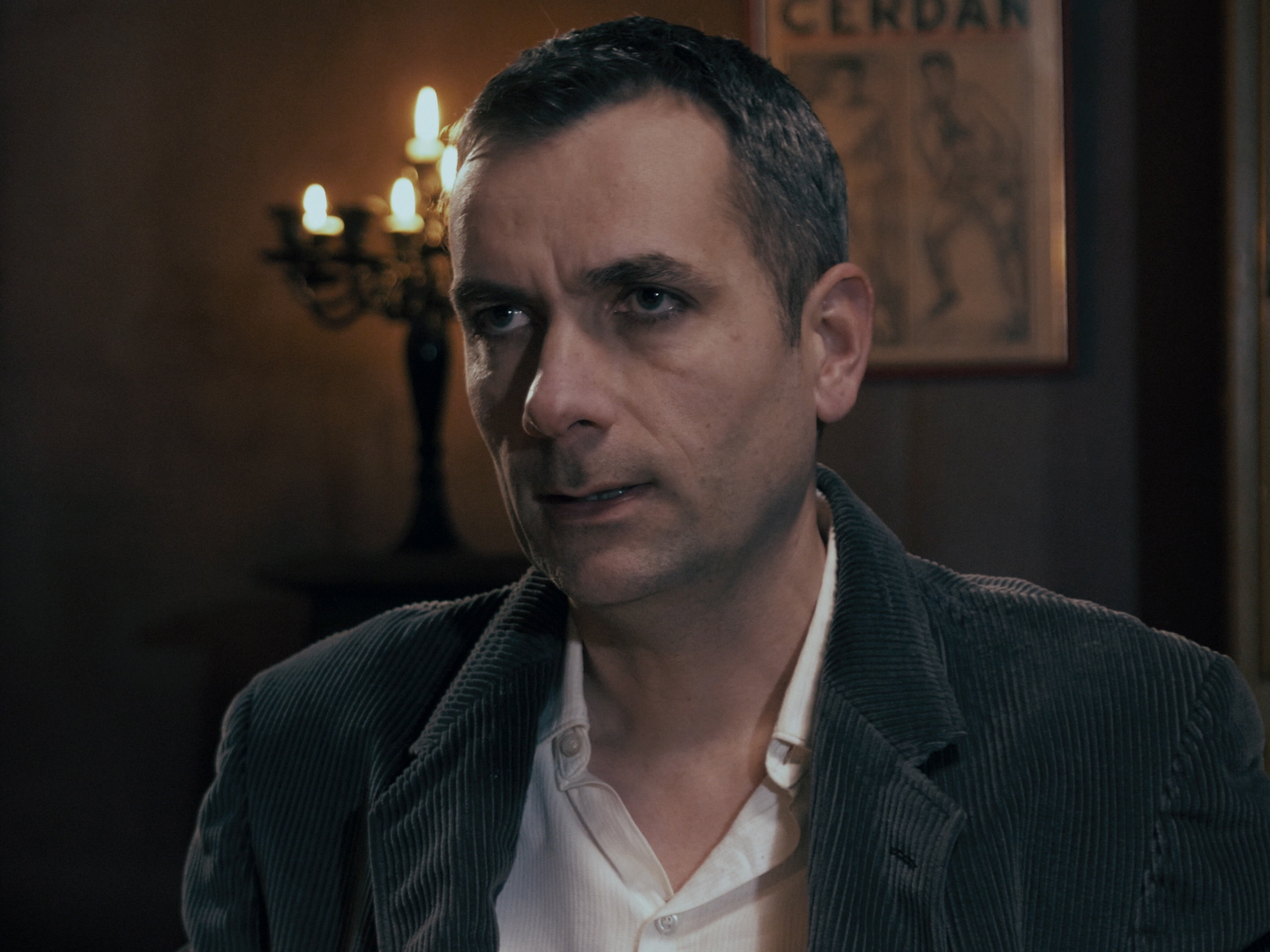

  3. batt-2024
    batt-2024 Guest
    La ressemblance physique avec Henri Grouès est saisissante !
    J'aime bien la mise en scène théâtrale dans ce film.
    Les décors, la lumière et l'étalonnage autour du sépia sont très réussis.
    Technique : étiez-vous dans le mode 4:3 sur le GH5 ?

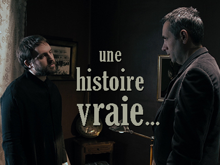

    Effectivement, le K6+ME66 ne supporte évidemment pas très bien les imprécisions à la perche, c’est un supercardioïde à tube à interférence (et question détimbrage, c'est pas le KM185). Et des imprécisions, il y en a. Cependant la demoiselle qui a perché s'en ai sorti d'une manière que je n'attendais pas, vu qu'elle était toute débutante, et autant dire qu'elle m'a carrément épaté. En plus, elle ne se destine même pas au travail du son et pourtant, elle a fait mieux que bien d’autres avant elles dont certains s’y destinaient.
    Pour les graves sur plans larges, si on parle bien de la même chose, j'ai bien essayé de rattraper ça lorsque j'ai repris un peu le mixage chez moi pour le nettoyer un peu (au lycée, pas moyen de travailler le son correctement). Ça vient de là :
    L'abbé, surtout dans la deuxième partie du film (où ils sont assis au bureau), est positionné dans un angle de la toute petite pièce de tournage. Et là, les basses stagnent et résonnent sévèrement. Nous n’avions pas assez de recul pour l’éloigner davantage de l’angle, et l’angle de pièce s’avérait primordial pour produire une image correcte dans ce minuscule plateau.
    Lorsqu'il se tient en avant de sa chaise, ça se récupère plutôt bien à l'EQ de piste, droit sur la chaise, ça passe aussi… Par contre, quand il se tient en arrière, aie aie aie ! En plus, le micro est encore plus éloigné de la bouche et la jeune perchiste n’a pas toujours réussi à le rattraper assez vite.
    J'ai trituré ça un moment avec une EQ de plan, mais je n’obtenais qu’un son carton avec quand même cet effet de résonnance dégueu. J'ai fini par carrément virer l’EQ de plan, car au contrechamp, l'autre est cadré en plan rapproché épaule, à un endroit où l'acoustique est relativement clean et évidemment avec le micro proche et un son bien présent : Mon EQ de plan accentuait la différence avec le contrechamp et surtout, le son produit était moins en corrélation avec le plan visible à l’image (car oui, l’acoustique se comprend ou s’accepte aussi avec les yeux, cela on appelle cela « un plan sonore »). Je préfère un son voilé et impropre mais en adéquation avec l’environnement qu’un son en carton dégueulasse, je n’ai pas réussi le compromis.
    La solution était au tournage : identifier le problème au casque et demander au comédien d’éviter de prononcer ses tirades lorsqu’il se tenait en arrière de la chaise, le faire reculer lorsqu’il écoute et observe, et s’avancer au moins un peu lorsqu’il parle. Les choses se jouent souvent à 50 cm près, en tout cas pour une possibilité envisageable d’un rattrapage au mixage
    Le K6+ME66, bien que théoriquement pas idéal dans une toute petite pièce (lobe arrière prononcé), s’en est bien tiré car le plafond est relativement haut. J’ai ramené des mousses « acoustiques » qu’on a punaisé aux mur et pincés sur les pieds de projecteurs, histoire d’absorber un peu les premières réflexions dans les aigus, ceci ne pouvant résoudre les basses stagnantes, mais qui déjà évite toute une collection d’harmoniques sur les voix. Il y avait au sol le tapis visible dans le film, et on en avait un autre pour l’acoustique.
    J’aurais éventuellement pu lui donner un micro cardio, on a au lycée un couple Rode NT5 et aussi un Oktava MK012. Je n’étais pas chaud, car la pièce, bien que petite, est vide d’ameublement, à l’exception d’un piano demi-queue en place pour bien empêcher le recul caméra, et la grosse armoire qu’on peut voir dans le film est en fait dans une salle vide de 250 m² à côté (magie du cinéma…). La prise de son au cardio aurait capté plus de son de pièce (réverbération en première réflexion) et la hauteur du plafond conséquente permettait de ne pas trop parasiter à l’arrière du micro supercardioïde. Le cardio aurait cependant mieux encaissé certaines imprécisions à la perche, mais elles sont finalement assez rares et la configuration du dialogue n’était pas bien difficile à percher.
    D’autres films ont été tournés dans cette pièce, je savais que c’était gérable avec le Sennheiser. Je suis assez content du son de ce film-là.

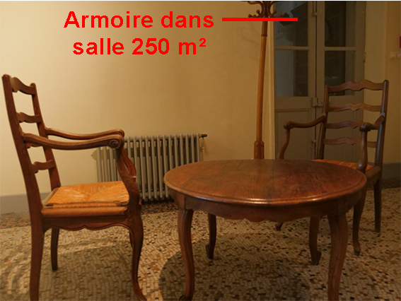

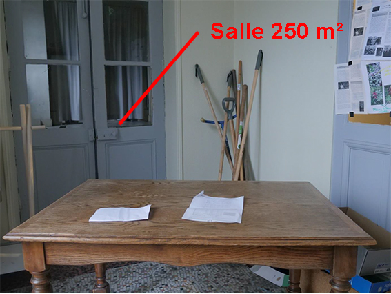

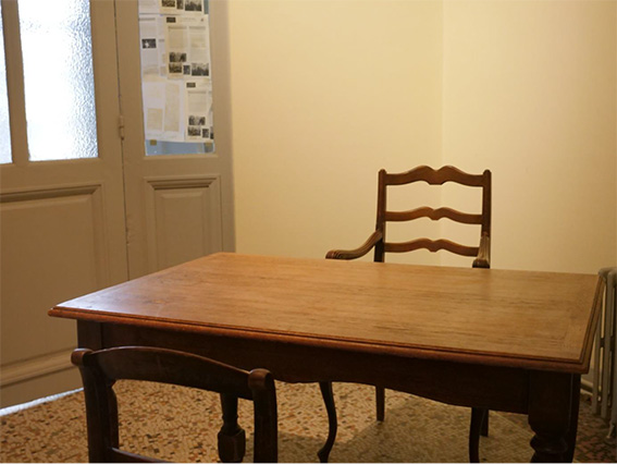

    Merci ! On a fait "tourner le décor", c'est-à-dire, monté, tourné, démonté, remonté... (Tapissages et tests fait en amont du tournage.)
    Des photos du plateau vide, enfin juste avec des tables et chaises pour évaluer les possibilités au découpage technique.
    Plateau 1, environ 10-12 m², montage du décor n°1, la pièce dans laquelle a été fait le bureau de la secrétaire, pas de dialogue :
    Avec ajout d'une fausse cloison derrière la vitre :
    Le plateau 2, environ 20-25 m², montage du décor n°2. Hors-champ à droite, il y a un piano demi-queue qui rend le tournage difficile :
    (Le radiateur a été masqué par une commode)

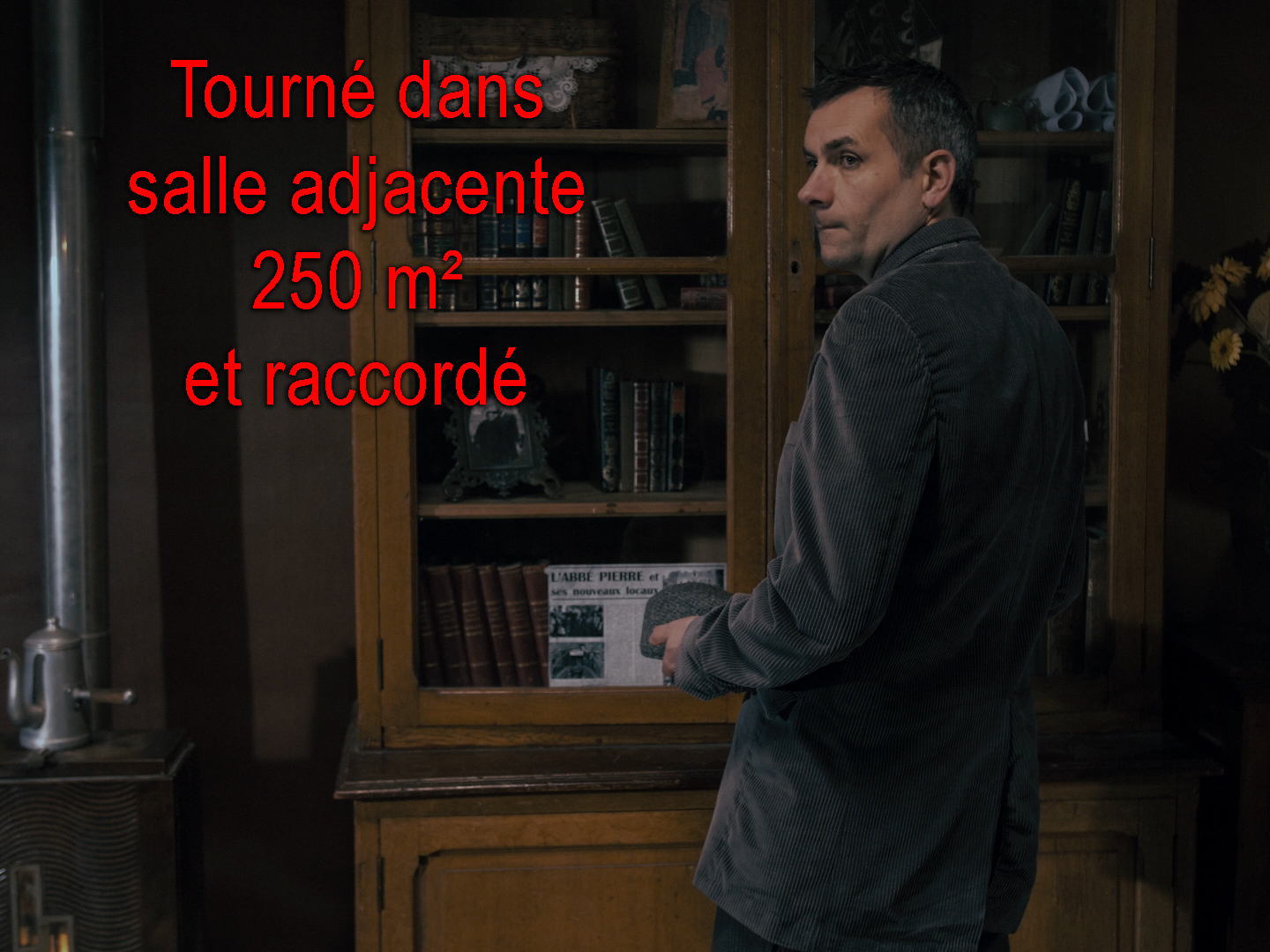

    Insert qui a été tourné et décoré dans une grande salle adjacente (impossibilité d'y prendre le son d'un dialogue, énorme réverbération) :

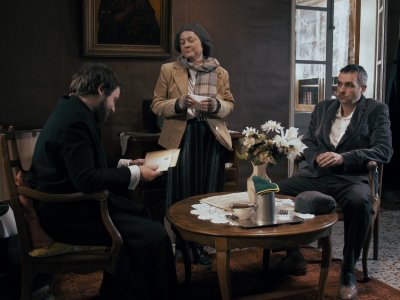

    Plateau 2, presque au même endroit où ils sont à trois sur la photo précédente mais dans un autre axe (à gauche), décor n°3 :
