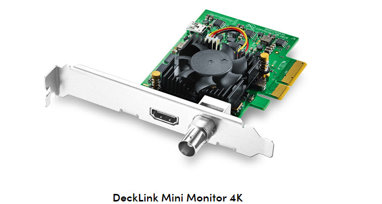

    jakin1950, regarde cette carte, elle te conviendra surement :
    DeckLink – Spécifications techniques | Blackmagic Design
    Quand tu l'auras, nous reparlerons de la manière dont il faut calibrer un moniteur derrière une carte BMD. A moins qu'un pro de l'étalonnage, couleur et espace colorimétrique passe par là.;)

    Merci mais :
    "Le DeckLink Mini Monitor 4K est une carte de lecture PCI Express à bas profil qui intègre les connexions 6G-SDI et HDMI 2.0a les plus récentes afin de lire des vidéos pouvant atteindre 2160p30 sur votre ordinateur "
    mes timelines sont en 2160p 50 im/s pour les pockets et action cams et 2160p 25ipm/s pour l'Ax 700
    je ne comprends pas ce que cette cart(e apporte derrière une nvidia 2080 .

    pour ce qui est de la carte blackmagic, il faut qu'elle supporte le color space étendu de la version 17
    Quel modèle ?
    enfin , comment communique la carte blackmagic avec la carte nvidia qui va faire les calculs ?
    toute la chaine doit être compatible .
    cordialement
  15. Kersalg
    +67 / 144 / -2
    2 690
    19
    790
    La BMD DeckLink Mini Monitor 4K le supporte ainsi que le HDR qui est très vaste.

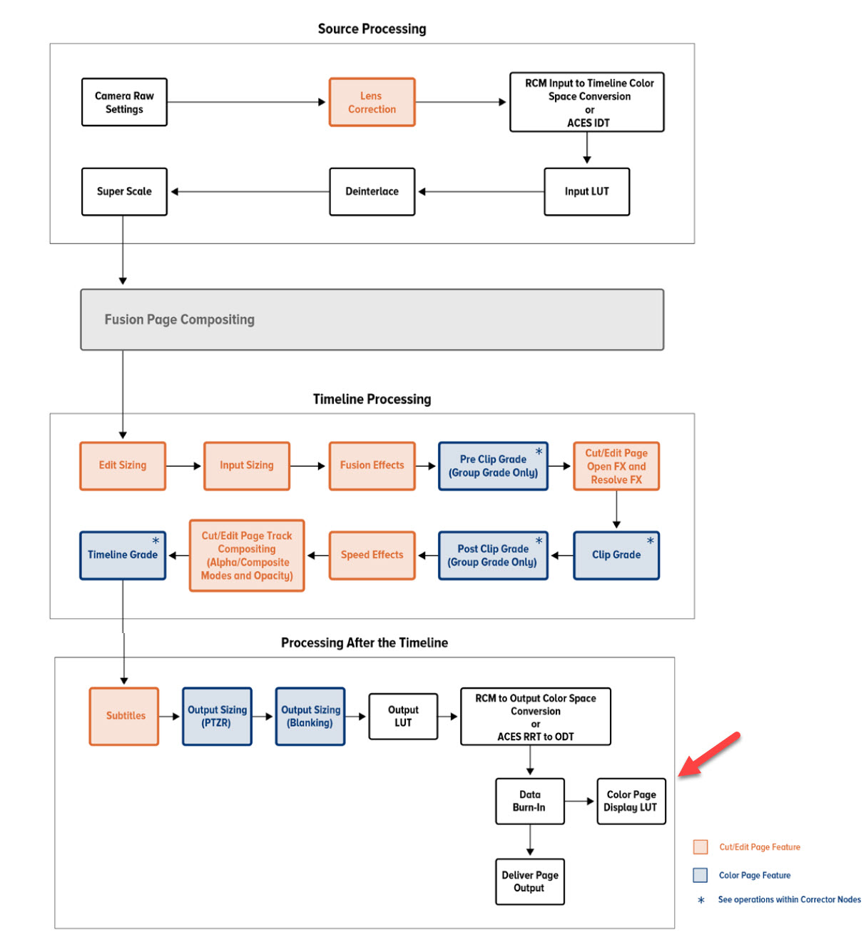

    Le 2 cartes ne communiquent jamais entre elles.
    Tu as un "pipeline processus" qui utilisent 1 ou n GPU(s) pour faire ses calculs.
    A la fin de ce processus, tu as un envoie du résultat des calculs vers la carte BMD (voir flêche).
