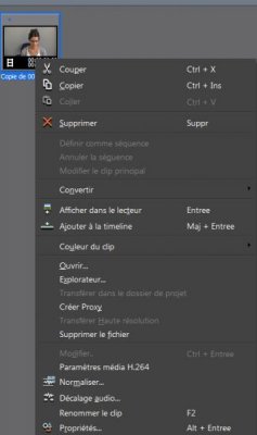

    Dans le chutier, on peut supprimer un clip, mais le fichier source est toujours présent sur le disque.
    Sans devoir passer par l'exploreur de Windows, comment en même temps supprimer et le clip et le fichier source et ses fichiers dépendants aussi.
    Il y a bien (clic droit) une option "suppression du fichier" mais elle est grisée chez moi.

    oui , c'est grisé pour des clips AVCHD, et non pour des clips capturés HDV par ex.
    Sans doute lié au fait que les clips AVCHD sont notés 'en cours d'utilisation'.

    Pas tout à fait exact, même un clip qui n'est pas en cours d'utilisation (non sur la timeline) et donc qui n'est pas marqué comme quoi il est utilisé, et bien on peut bien le supprimer logiquement du point de vue applicatif, mais physiquement impossible, toujours option grisée.
    Dans d'autres logiciels de montage, il est possible de supprimer logiquement et physiquement les rush dont on n'a pas besoin et que l'on sait ne jamais servir.

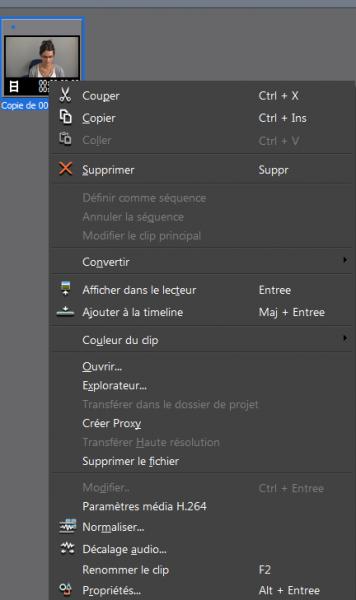

    Je viens de faire un test sur un AVCHD et no problem pour faire suppr.
    Par contre sur clip XDCAM-ex , impossible, si le clip reste dans la structure BPAV (qui comporte des liens entre clip video et meta data)
    S'il est isolé dans un dossier sans lien, alors c'est possible de le supprimer.

    Quelques tests :
    nouveau projet 'prj1' dans un dossier TEST1 et des sous-dossiers rushes 1, 2, 3 contenant des clips AVCHD et XDcam-ex unitaires.
    Aucun problème pour supprimer les clips.
    Ensuite, je crée un sous-dossier 'Montage' dans le dossier TEST1 dans lequel je place 'prj1'
    Après ouverture du 'prj1' , je ne peux plus supprimer les clips.
    Donc, ce n'est pas directement lié à Edius, mais sans doute à un souci de partage de fichiers entre dossiers sous W7.
    Et pourtant en regardant les propriétés des dossiers, le partage me semble total.
    Quelque chose m'échappe encore de ce côté.
    Marc

    Bon, en fait si , c'est bien Edius qui protège les fichiers du delete , si le projet n'est pas le dossier principal..
    Voir le test ci-dessus.
    Tout cela pour des raisons de sécurité.
