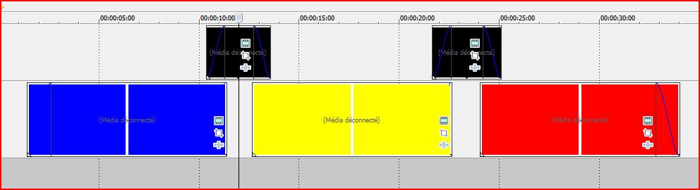

    Préparation dans Vegas pour 4 chapitres dans Architect:
    Pour le Chapitre 1: partie bleue débutant par du noir (absence de vidéo) et un fondu du noir vers le bleu (mais ici la courbe de fondu est illisible car bleue sur fond bleu) et se terminant par du noir à 12:00 (emplacement actuel du curseur)
    Pour le Chapitre 2: partie jaune de 12:00 (emplacement actuel du curseur) à 23:08, débutant par du noir et terminant par du noir
    Pour le Chapitre 3: partie rouge débutant à 23:08 (noir) et terminant à 35:00 (noir)
    Entre les chapitres: du noir en fondus (lignes bleues dans le noir) évitant une extrémité brutale

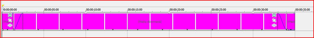

    Pour le Chapitre 4: les trois parties bleue, jaune et rouge ensemble débutant à 00:00 (noir) et terminant à 35:00 (noir). Représenté ici par cette zone violette.
    (cliquer pour agrandir)
    Dans cet exemple de chapitrage simplifié on utilise donc 4 fois la même vidéo, découpée de 4 façons différentes pour 4 chapitres.

    Dans l'exemple coloré du post # 16, une connaissance me fait remarquer que pour du noir on peut très bien se passer d'une insertion (sur une autre piste ou la même). Un simple vide en tient lieu.
    C'est tout à fait d'accord.
    Seulement ces portions de noir représentent ici tout ce qu'on peut inserrer d'autre et ont donc une fonction générique, un modèle.
    L'idée bien comprise, comme le signale crocovidéo, est celle de la préparation déjà dans Vegas, au besoin avec les marques M que je n'ai pas inclues ici, pour n'avoir qu'à terminer dans Architect.
