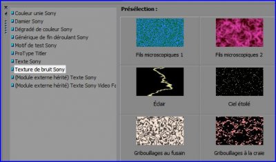

    Je ne suis pas sûr de bien comprendre ta question, mais la vidéo que j'ai posté dans mon message explique comment faire cet effet.
    Il s'agit d'un média généré par Sony (Éclair, dans "Texture de bruit", qui se trouve dans l'onglet "Générateurs de Média"). Tu places cet éclair sur la timeline et tu le mets en mode de fusion "Lumière vive" au dessus du texte.
    Tout ça est très bien expliqué dans la vidéo youtube qui se trouve dans ma première réponse, pour peu que tu aies quelques notions en anglais.

    Moi qui n'aime pas beaucoup les effets esbroufes, je me suis régalé à refaire celui-ci. Avec un générique à mon nom, ceci expliquant probablement cela. :D
    Par contre je n'ai pas cette famille Texture de bruit Sony avec Vegas 9 et ai du me rabattre sur Vegas 8.
    Normal ? Transférable ?

    Alors là, elle est bien bonne !
    Le temps de faire l'expérience sous V8, d'écrire le mail, de voir ton mot et de re-vérifier V9 pour faire une capture-écran, voilà que cette Texture de bruit Sony (dont le fameux éclair) y est maintenant aussi dans V9 ! :weird:
    Bon le super bug.
