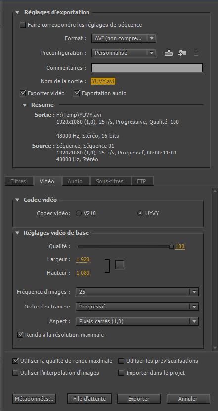

    "le truc est que l'AVI uncompressed donne une qualité dégueu"
    Soit vous n'avez pas vraiment sélectionné l'AVI YUVY qui sort en 4.2.2 , 1 662 Mb/s, soit vos disques n'ont pas le débit suffisant pour relire ce fichier sans saccades (SSD recommandé).
    Il ne peut pas il y avoir meilleurs, puisqu'il n'y a aucune compression (comme 2 ou 3 autres codecs non destructifs)

    Oui mais ceci n'apparait pas lorsque je fais exporter et choisi AVI uncompressed.....
    idem avec : l'AVI YUVY
    Je n'ai pas un mac mais un pc. Pas FINAL cut mais Première.... Alors je veux bien choisir ces options mais où s'affichent-elles SVP ?

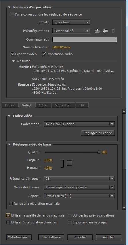

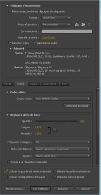

    Pour le codex DNxHD, il n'est pas natif dans Premiere, il faut donc le télécharger et l'installer.
    La dernière version gratuite 2.3.8 est disponible là :
    Avid DNxHD Codec 2.3.8 | Software - Digital Digest
    Sinon ensuite c'est dans le panneau export : voir mes images.

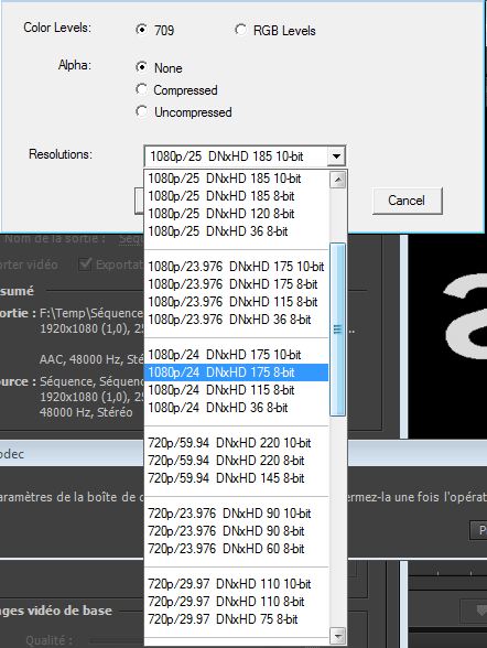

    Pour le DNxHD il faut aussi cliquer sur réglages du codec pour choisir.

    Comme son nom l'indique le DNxHD Quicktime se trouve dans le choix d'export Quicktime et non AVI, puis il faut sélectionner le codec DNxHD et affiner les réglages.
    185 ou 185 ou120, 50i ou 25p, 8 ou 10 bits, 1920x1080 ou 1280x720 etc ...
    Le DNxHD 185x correspond à du 10 bits 4:2:2.

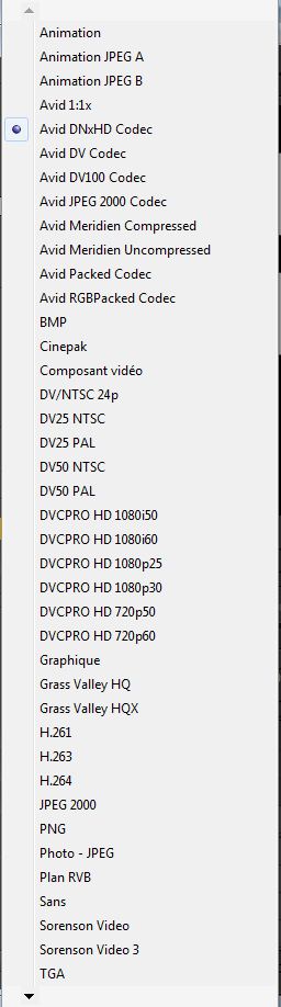

    Ensuite il est vu par Premiere comme les autres codecs disponibles sous le format générique Quicktime, dans le champ Codec Video (voir mon image du post précédent).

    1- Lors de l'installation du codec "Avid DNxHD", il est directement mis parmi les plug-ins QuickTime dans Adobe Premiere.
    2- Quand, dans Adobe Premiere on clique Fichier->Exportation->Media, la fenêtre "Réglages d' exportation" s'ouvre on choisit QuickTime dans le menu déroulant de Format (jusque là, c'est réussi :-) )
    3- Il ne faut pas chercher "Personnalisé" dans le déroulant "Préconfiguation", ça viendra automatiquement...
    4- Il faut "descendre" jusqu'au cadre "Codec vidéo" et dérouler ce menu où les codecs sont rangés par ordre alphabétique... les Avid sont au début et, "Avid DNxHD codec" doit être le second parmi eux ... quand on le choisit, bingo: "Personnalisé" apparait dans "Préconfiguration". :approb:
    5- Il faut bien sur intervenir dans "Réglages vtdéo de base" pour Qualité, dimensions et fréquence d' image Ordre de trames donne aussi le choix de "Progressif" (si voulu)... Etc. c'est ce qu' Olivier appelle ... l' initiative ;-)
