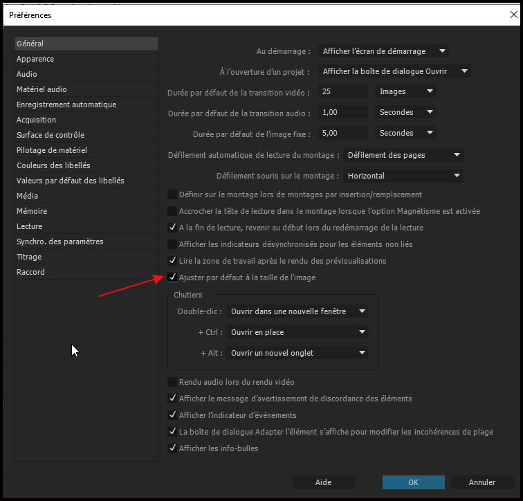

    T'as cherché depuis 4 ans cette option ? Même dans les préférences ?
    • Amusant Amusant x 3
  3. ogt
    OUF ….
    Vous ne devez pas être un assidu de l'utilisation de Premiere.
    Cette option existe dans les préférences depuis très très longtemps (version CS3 je crois),
    mais à appliquer avant l'importation des clips.
    Mais on peut aussi sélectionner tous les clips (par le cadre de sélection) et faire clic droit : Ajuster à la taille de l'image, ou mieux : Définir sur la taille de l'image.

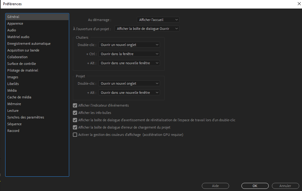

    Merci mille fois Olivier, j'ai fait saigner mes yeux sur ce panneau de préférence sans jamais voir cette option.
    Voici ce que j'ai moi dans général. cf photo
    Mais javais bien le souvenir de l'avoir vu a cet endroit sous CS4 lorsque j'importais des photos.
    Du coup là je ne l'ai pas... :-(
    Je ne précise que je suis sous premiere 2019 V13.1.5 sous windows 10

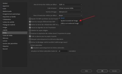

  6. Alcoriza
    8 200
    94
    5 209
    +294 / 698 / -5

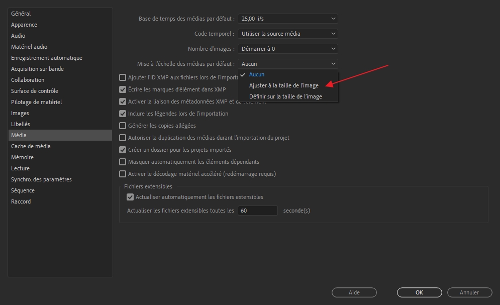

  7. ogt
    Dans Premiere CC2019, cette option est passée dans l'onglet Medias : Mise à l'échelle par défaut.
