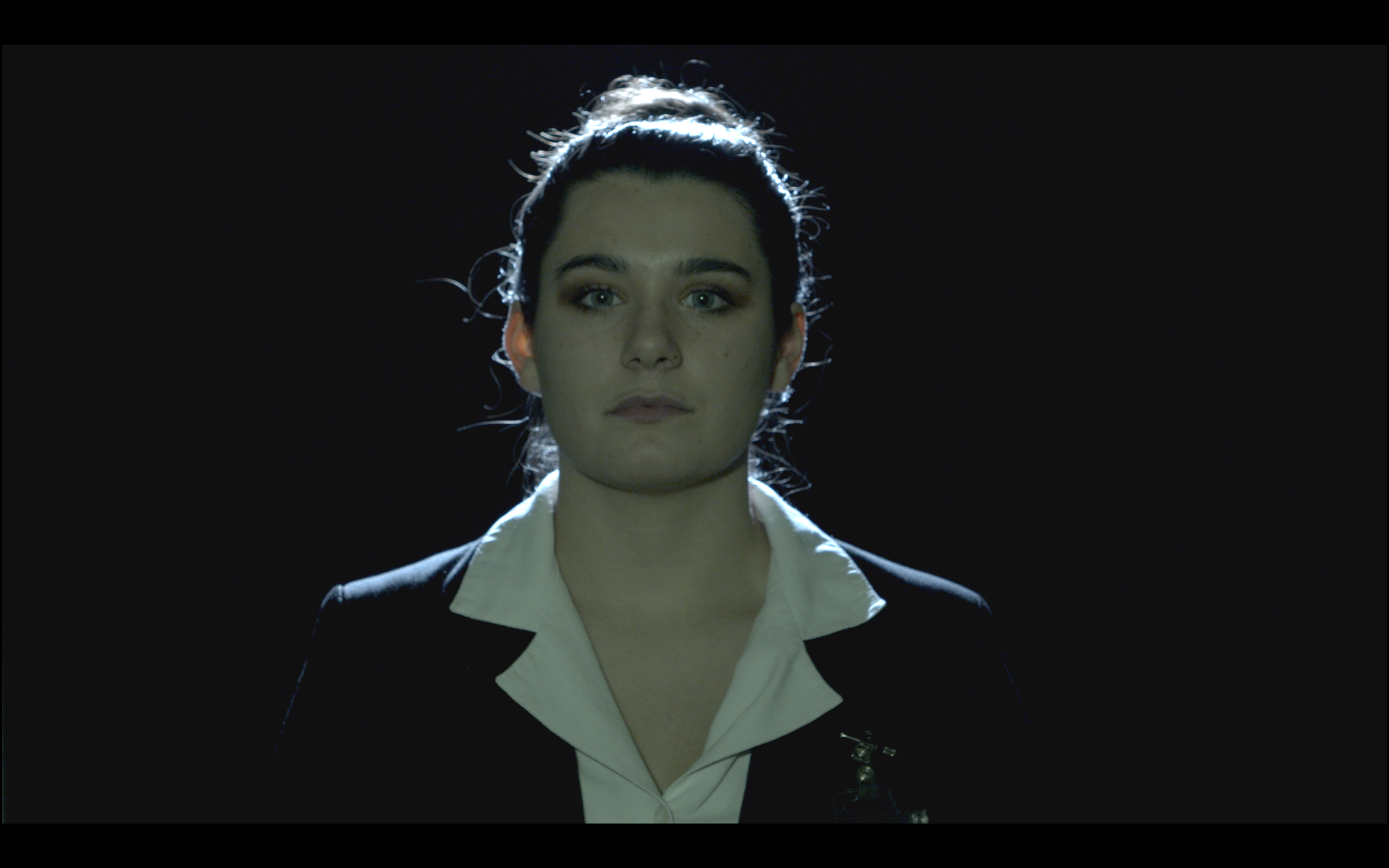

    Et voilà le résultat obtenu !!
    Éclairage principal réalisé avec un panneau LED Neewer CN-126 et 3 filtres Half plus green superposés
    Contre réalisé avec le Nanlite Forza 60

    C est pas si mal. Le visage est sous-ex et ton éclairage face est trop à plat par rapport à ton exemple.
    Mais heureusement tu as rajouté un contre.
