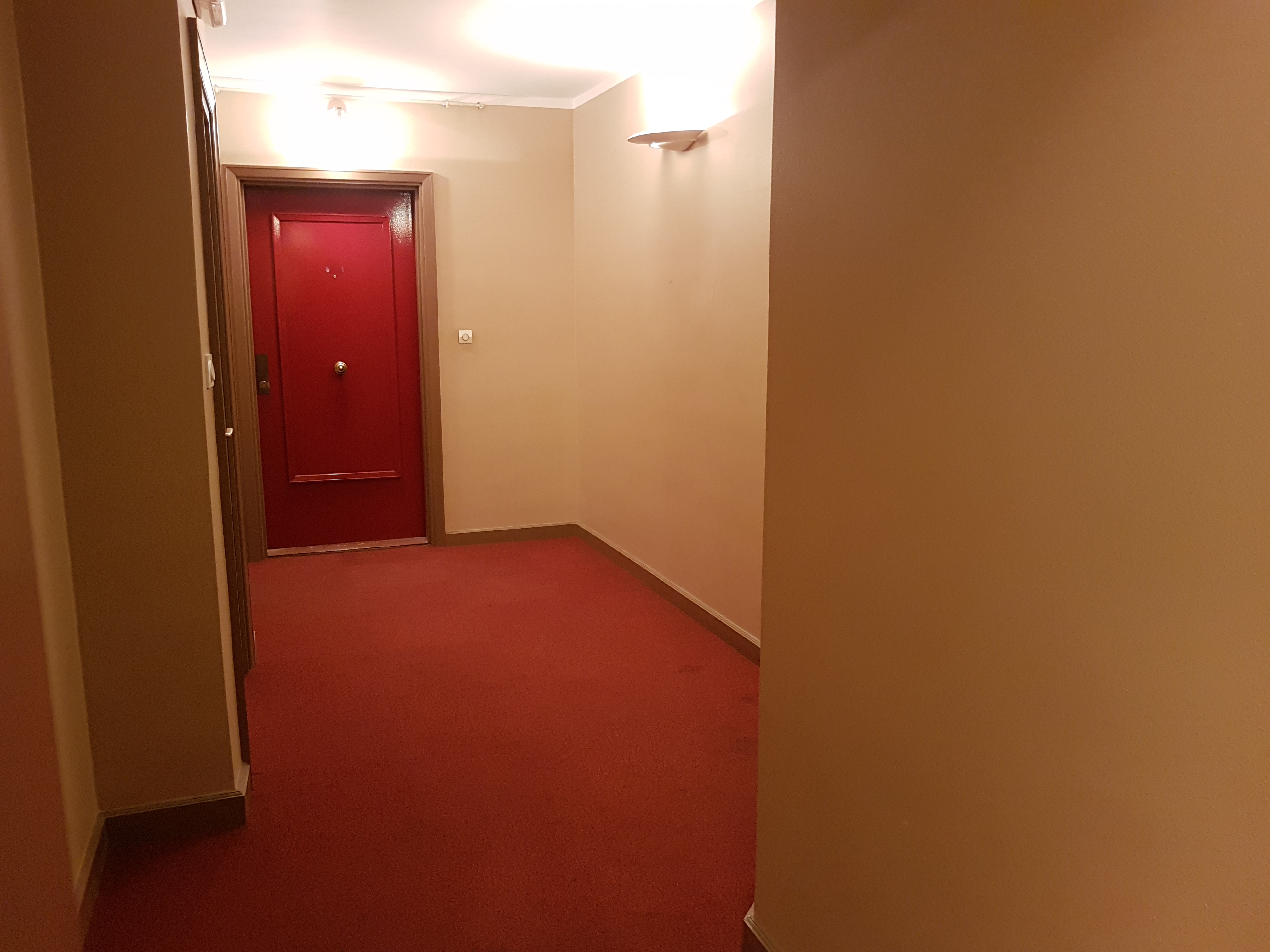

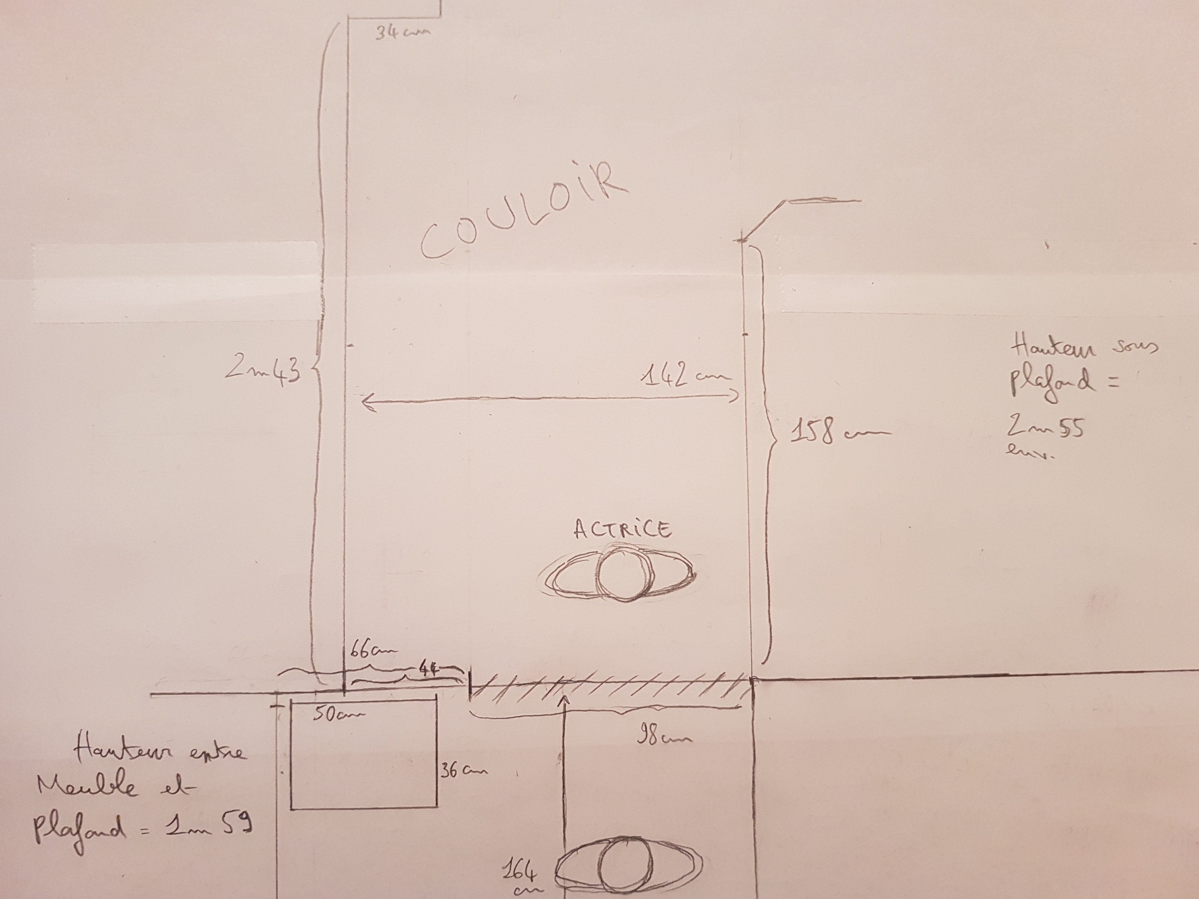

    Pour vous donner une petite idée de l'espace, j'ai pris le couloir en photo (à peu près à l'angle et à la hauteur où j'envisagerais éventuellement de filmer) et j'ai fait un schéma où j'ai reporté toutes ses dimensions à l'échelle
    À bien y réfléchir, il risque d'y avoir peut-être plusieurs problèmes : même si toutes les lumières du couloir sont éteintes, mon projecteur risque d'éclairer les battants de la porte ainsi que le mur sur la droite (dont la longueur est de 158 cm et dont la couleur gris-beige pourrait réfléchir la lumière...)
    Il faudrait donc que je prévoie 2 autres panneaux noir en plus du fond pour couvrir les deux murs du couloir qui sont à droite et à gauche de l'actrice... ?

    Il faut utiliser des volets sur les projos et éventuellement des drapeaux.

    Dans l exemple que tu montrais l actrice était devant un fond noir en plan serré. Donc si tu veux faire le même plan, pourquoi tourner ça dans ce couloir? trouve une pièce plus grande et plus pratique pour le recul et l installation de ce plan

    Oui mais les murs blancs qui sont très proches, je pense que tu vas les avoir dans ton plan

    Ils sont très proches donc même recouvert de noir, je pense qu ils vont prendre de la lumière surtout au niveau des arêtes. utilise du tissu noir(épais) plutôt que du carton peint, ça va ramener des brillances
