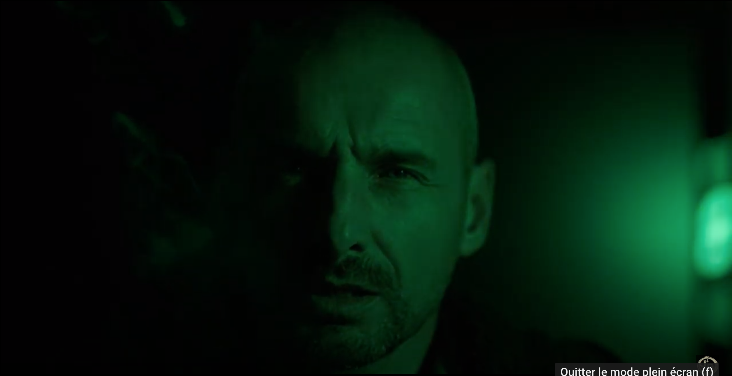

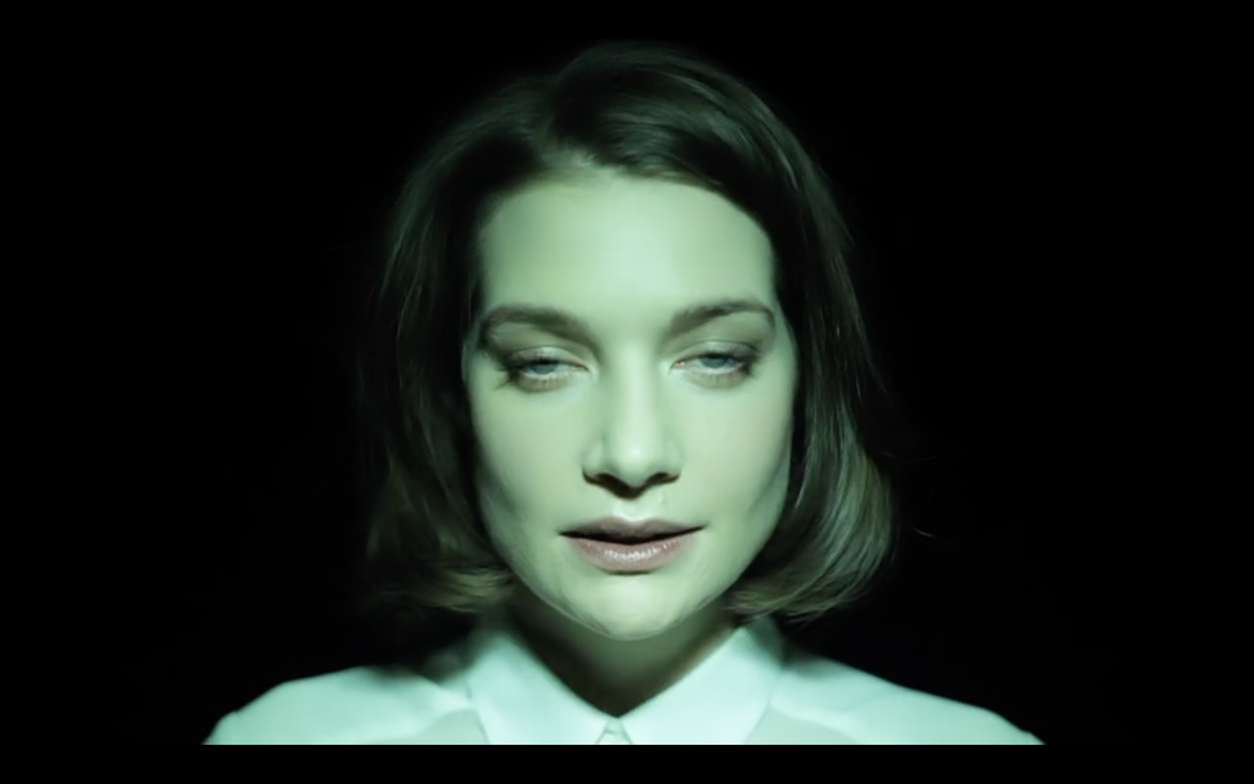

    Est-ce qu'il existe une vraie différence de rendu entre le fait d'éclairer avec une gélatine colorée et le fait d'éclairer directement avec un panneau de LED colorées (hormis les contraintes techniques) ?
    Sur la capture d'écran je ne comprends pas comment ils ont fait pour que les lèvres de l'actrice et ses yeux ne soient pas verts alors qu'ils sont éclairés par une lumière verte... à quoi cela est-il dû ?
    (Intensité de la lumière, diffusion, réglage caméra... ?)

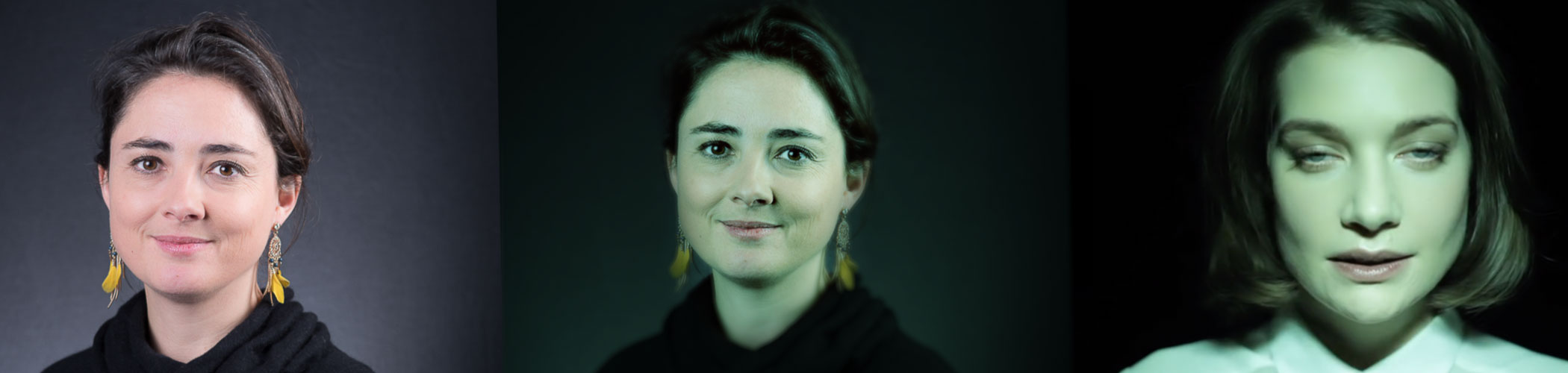

    Capture d%u2019écran 2021-11-12 à 08.16.55.png Capture d%u2019écran 2021-11-12 à 08.57.16.png
    Je reprend tes 2 images, tu vois bien qu il ne s agit pas du même vert, ni de la même exposition
    Sur la première image, le vert est pâle proche d un effet lumière fluo, mais si tu regardes la chemise blanche de l actrice, tu verras qu elle est verdâtre, les blancs ne sont plus blancs, comme tous les éléments de son visage. Ses levres ne sont pas d un rouge lumineux et saturé, mais apparaissent délavés, tu vois bien qu il y a du vert dedans. Maintenant comme dit Homero, le maquillage va jouer, si ton rouge à lèvres est d un rouge trop foncé à la base, il le sera encore d avantage en l éclairant en vert.
    Sur la deuxième image la couleur verte est très prononcé ce n est plus un simple correcteur, le rouge des levres sort brun noir accentué par la sous exposition

    Maintenant je pense que tu peux faire des choses très similaires et simplement à l étalonnage, ce sera moins case gueule selon moi, si tu ne le sens pas avec les lumières, il faut juste que tu expose correctement le visage avec la bonne direction en lumière blanche diffuse
    Voici un petit test fait en 5 minutes avec une image Web jpg base def pas la même direction de lumiere, et tu arrives à quelque chose de très approchant si tu travaille en log ou raw ce sera sans problème
    PS= j aurais du prendre quelqu un avec les yeux bleus, tant pis

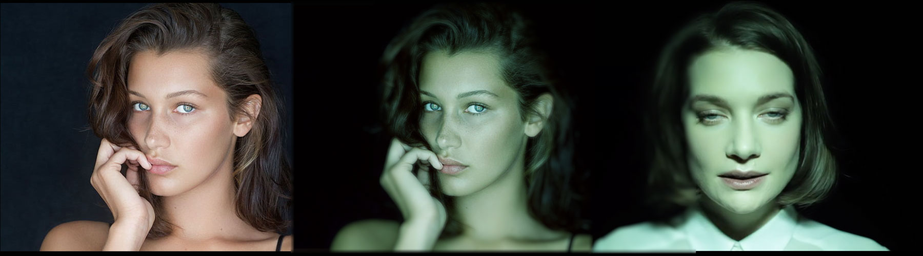

    Deuxième essai, trouvé portrait aux yeux bleus.
    Oui je sais pas grand chose à faire aujourd'hui

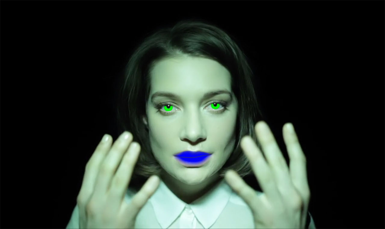

    [VOTRE AVIS , ma curiosité]
    En reprenant l'idée de maquillage, pour les yeux avec des lentilles vertes "pures" pour un keyer fond vert et un maquillage des lèvres bleu "pur" pour un keyer fond bleu ?
    Les yeux et les lèvres étant devenus transparents, les effets d'éclairages ne les impacteront pas.
    Ensuite remplacer les yeux par une couleur au choix et les lèvres par une autre couleur au choix.
    (une coloration grossière de l'idée faite sous PS)
    Solution viable ou pas ? Merci.

    le problème, c est que ces couleurs ne seront jamais aussi pures que ce que tu as dessiné en aplat.
    Il y a du volume donc il y aura des brillances et des ombres propres et les couleurs seront délavées par l éclairage verdâtre, tout cela risque de nuire à la qualité de l incrustation. De plus les yeux vert avec le teint de la peau qui est déjà vert, il y a des changes que certaines parties dégagent, à moins de masquer, ce qui amène à une solution plus simple. Utiliser sur Resolve ou première un tracking de masque pour les yeux et la bouche, combiné à une selection de couleur. De plus c est plus sécurisant, de se dire que c est moins grave si il ne reussit pas son effet, au moins son perso ne ressemblera pas a un clown, et se sera moins désagréable au tournage pour la comédienne si elle n a pas l habitude de porter des lentilles

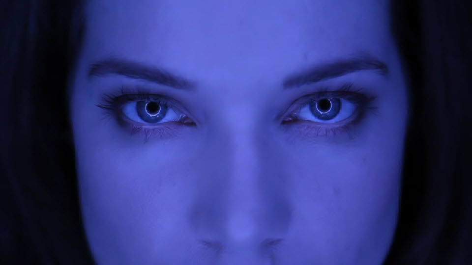

    Pourtant, l'espace d'un moment en regardant la vidéo postée par Marcello34090, j'avais cru discerner l'usage de lentilles.
    Ce ne doit pas être ça alors. Je continue à faire des hypothèses.
  9. mhr
    mhr
    11,225
    110
    1,524
    +148 / 862 / -0
    Ce que tu vois dans ses yeux c est la reflexion d un ring light ou équivalent
