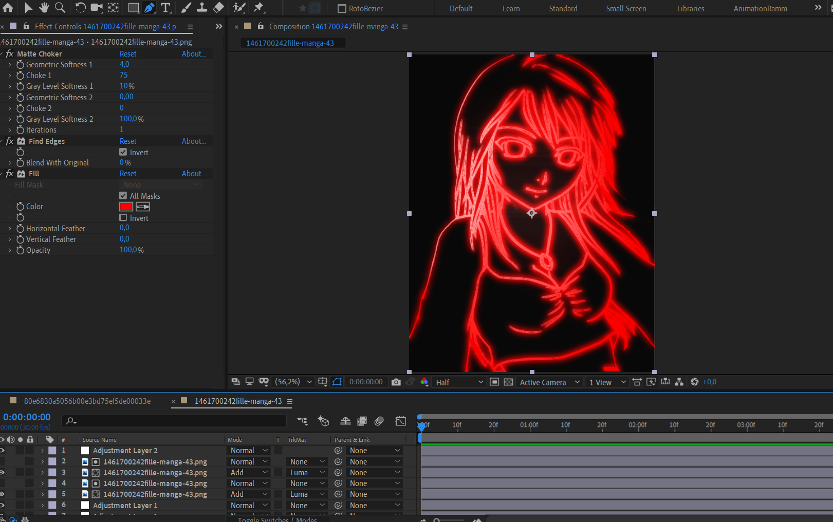

    Tu as plusieurs solutions pour arriver à cet effet
    En voila une, Il faut premièrement un dessin au trait, détouré, tu dupliques les calques ensuite sur le premier tu appliques l effet Find Edge dans Stylize et tu l inverses ça va te detecter tout les traits ensuite tu te sers de ce calque noir et blanc comme masque Luma matte pour le second calque auquel tu appliques l effet Fill dans Generate tu remplis en rouge, tu crées un calque d effet avec un effet Glow, Tu peux ensuite dupliquer ces calques avec un effet Fill de couleur differente avec des masques pour des variations de teinte

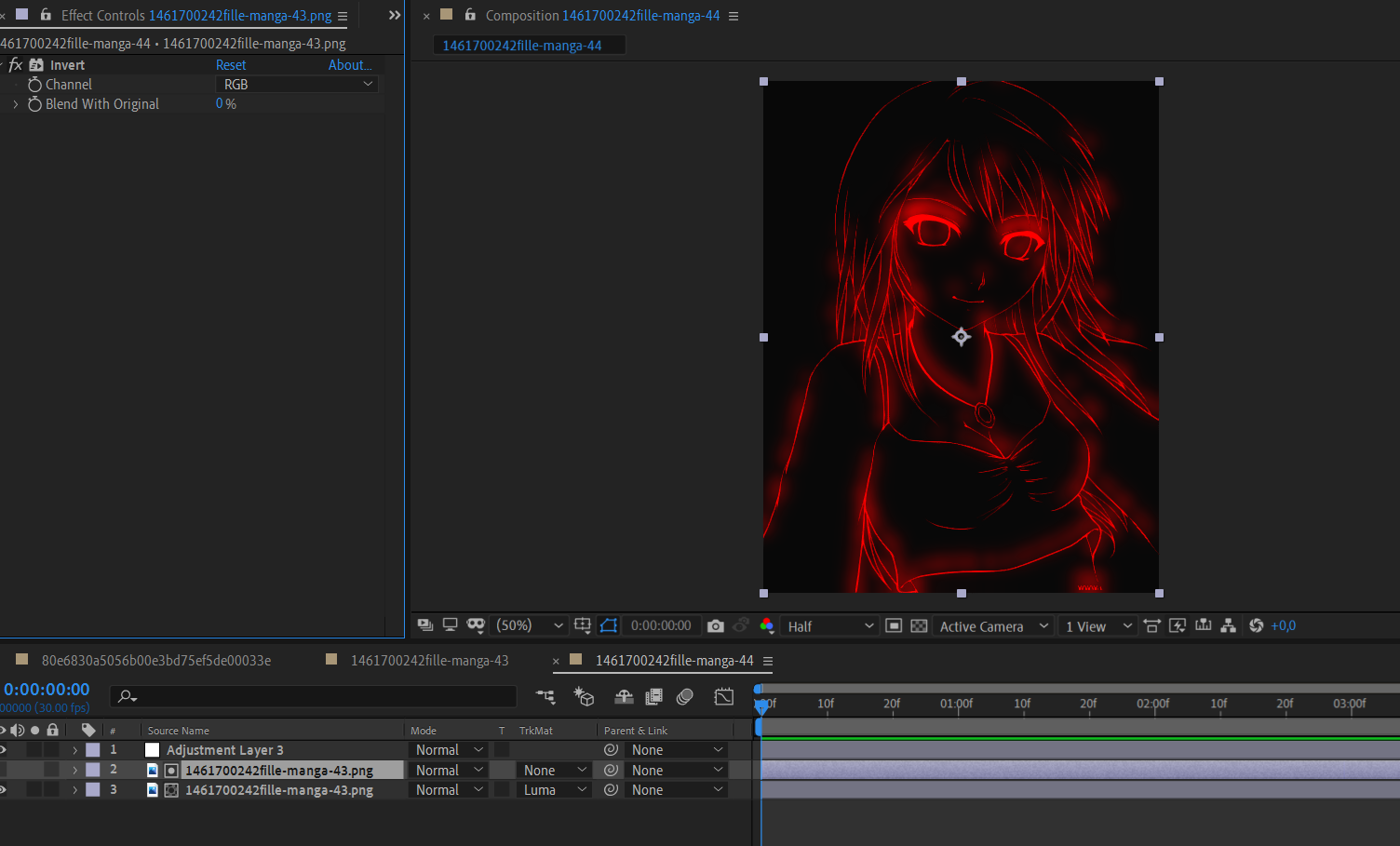

    Il y a encore plus simple
    Il faut toujours premièrement un dessin au trait(noir sur blanc)
    tu dupliques les calques ensuite sur le premier tu appliques l effet Invert dans Channel, ensuite tu te sers de ce calque noir et blanc comme masque Luma matte pour le second calque auquel tu appliques l effet Fill dans Generate tu remplis en rouge, tu crées un calque d effet avec un effet Glow,
