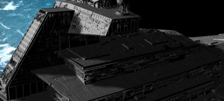

    Salut à tous j'ignore si ce topic aura une suite mais j'aurai aimé savoir comment rendre une scène spatiale plus réaliste car en voyant le rendu j'ai pris conscience qu'il manquait plusieurs choses. (voir photos jointe mauvaise qualité car grosse taille dsl)
    J'entends par là que je ne sais quelle forme d'éclairage utilisé (omni, directionnel etc.), ni comment créer une profondeur de champ sans le fog ,etc... Je travaille sous max.
    Merci:D de votre aide

    Voila Julien quelques nouveaux rendus de mon destroyer, alors qu'est- ce que tu en penses? J'ai testé le tuto que tu m'avais conseillé mais j'ai bloqué à la dernière étape avec aftereffect.

    La qualité des textures me semble un peu faible pour du cinéma. On a l'impression qu'il y a un éclairage ambiant, est-ce le cas? C'est à éviter à tout prix; c'est une solution très "cheap" pour simuler de l'illumination globale. Essaie de te baser sur des images des films. Le matériau devrait être un peu moins spéculaire, d'après moi.
    Mais travaille surtout avec des images de résolutions DV ou HD, c'est beaucoup plus simple à examiner.

    En fait le star destroyer est éclairé par un spot et un omni. Que me conseilles-tu pour que ça n'ait pas l'air si ambiant?
    P.S.:Je n'ai pa de texture HD pour le destroyer en fait j'en ai pas trouvé une.

    En fait, il faudrait que tu retires tes lumières, et que tu places une lumièere directe.
    Tu dois paramétrer l'ambiante avec un gris moyen de façon à ce que ça ne "brule" pas ta scène.
    Places aussi une omni très soft (genre 0.3 en multiplicateur) à l'opposé de ta scène de façon à déboucher les ombres.
    La lumière directe est là pour simuler la lumière du soleil, qui, bien qu'omnidirectionnelle pour un vrai soleil, éclairera ta scène avec des rayon parrallèles.
    Enfin, moi, c'est ce que je ferais.
    Surtout, penses à déboucher les ombres, c'est hyperimportant.
    C'est pas très beau, un coté de ton vaisseau hyper illuminé, et l'autre totalement bouché. ;)

    Et même si une illumination globale n'a pas de sens dans l'espace, une légère occlusion améliora l'aspect de ton vaisseau.

    ok et merci pour l'éclairage je vais essayer ça. Par contre vous avez une idée pour la texture? (tu m'avais dit Julien qu'elle paraissait un peu faible) ou peut-être que ce n'est pas la texture mais l'éclairage qui atténue le réalisme de la scène :perplexe:

    Oui, un mauvais éclairage peut détruire une texture :)
