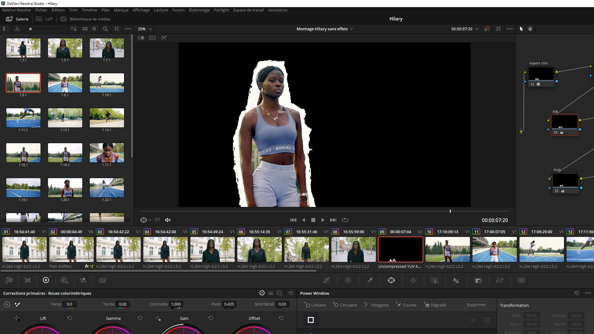

    Pourriez-vous m'indiquer comment rendre transparent un .mov auquel j'ai fait une animation sur Premiere mais là je le mets sur Davinci et j'aimerai supprimer toute la partie noire.
    J'ai essayé avec les différents mode de fusion ça ne marche pas, et j'ai essayé avec ultrakeyer et ça ne marche pas non plus.
    Vous voyez ce que je peux faire ?
    Je vous remercie

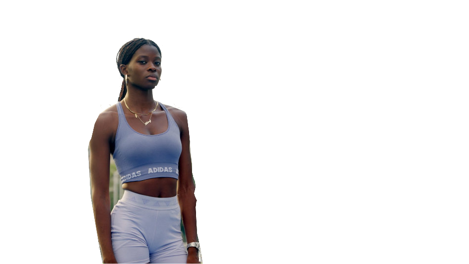

    t'as oublié de detourer sous les bras.

    Oui je sais mais c'est juste une petite animation :

    nana.png le probleme c'est que ta nana a les cheveux noirs, donc rendre le noir transparent, ca va demander quelques detours.
    Apparemment tu es parti sur une image, ce serait plus simple de rendre le reste du noir blanc, et ensuite utiliser la baguette magique (ca existe sur tous les soft de paints) pour copier/coller la nana sur une image au fond deja transparent. L'exportation en PNG devrait garder la transparence.
    ensuite tu peux animer cette image pour qu'elle apparaisse depuis le bas.
    pourquoi faire simple quand on peut faire compliqué.

    Hello Giroudf,
    En fait le blanc c'est du papier déchiré donc il est important à l'image.
    J'ai réussi à faire ce que je voulais, il a fallu que sur Premiere je fasse :
    Clic droit sur ma séquence -> remplacer par une composition After effect.
    Là dans AE j'avais bien le fond transparent que je recherchais, j'ai ensuite exporter en alpha + rvb et maintenant c'est bon.
    Mais je trouve ça dommage de pas pouvoir enlever le noir facilement, peut-être avec du vert ça aurait mieux marché...
    Mais merci à toi car le fait de parler de png en transparence ça m'a fait penser à la compo AE :)
