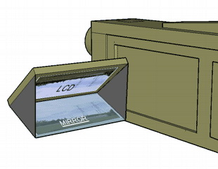

    Je vais moi aussi acheter un kit mini 35, je me suis donc aussi posé cette question.
    Voilà où j'en suis aujourd'hui :
    Le fait d'ajouter un dispositif optique entre la source et le capteur peut faire perdre encore de la luminosité, ou poser un problème de poussière...à éviter si possible, donc.
    Une solution (apparemment) pas mal utilisée est :
    1-Mettre la caméra à l'envers (nécessite éventuellement un adaptateur pour le mettre sur un trépied, facile à faire en DIY)
    2-Utiliser un miroir (ou le prisme en question) attaché à ton écran pour retourner l'image.
    Ainsi tu n'as pas à retourner l'image au montage et tu peux fabriquer ton système de retournement simplement, sans perte de qualité.
    Quelques photos (avec un prisme, je dirais) :
    Sinon, il y a un truc qui a l'air de marcher, mais je n'ai pas pu l'essayer : si on place un aimant (puissant) derrière le lcd, l'image se retourne...à tester. Par contre avec cette technique il faut retourner l"image au montage.
    Après vérification, il semble que cela ne marche qu'avec certaines sony et JVC enregistrant sur carte SD.

  9. Dahlsim
    277
    Oui le coup du mirroir :p j'en possède plusieurs qui font quasiment la même taille que le LCD de ma HF10 mais je ne suis pas assez bricoleur pour le fixer convenablement :suspicious:
  10. Matteo fantasy
    1 970
    528
    +0 / 3 / -0
    Pour l'histoire du miroir, j'ai fait le test et ce n'est pas très utile : il retourne l'image verticalement mais pas horizontalement, ce qui est très perturbant pour les panos ou le cadrage sans pied (ex : on a l'impression que l'acteur part à droite, on le suit en panotant à droite, sauf qu'en fait il allait vers la gauche :D).
    Merci pour l'astuce Dahlsim...tu peux éviter le problème du flip au montage simplement en filmant à l'envers !
