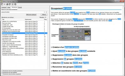

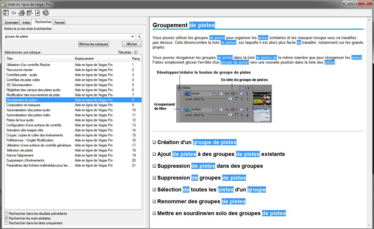

    Edit : dans le Help :
    Groupement de pistes
