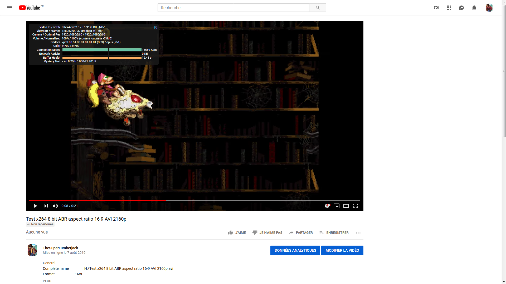

  4. SuperLumberjack
    1,000
    251
    J'ai essayé avec les bandes noires, et ça n'a pas fonctionné :sad:
    J'avais même demandé de l'aide sur la communauté d'aide Française et Américaine de YouTube, mais leur support, c'est une belle connerie ! :)
    C'est complétement affligeant de voir qu'avec leurs milliards de dollars, ils n'ont même pas les moyens de se payer un vrai support ! Même Dailymotion a un vrai centre d'aide !
    Sauf que leurs bugs à répétition ont eu raison de ma patience... :suspicious:
    Honnêtement, Dailymotion pourrait être une très bonne plateforme. La qualité de compression est même largement meilleure que celle de YouTube, mais comme dit, leurs bugs, et puis des choix débiles et pas toujours très inspirés, ben forcément, au bout d'un moment ils sont hors compétition face à YouTube...

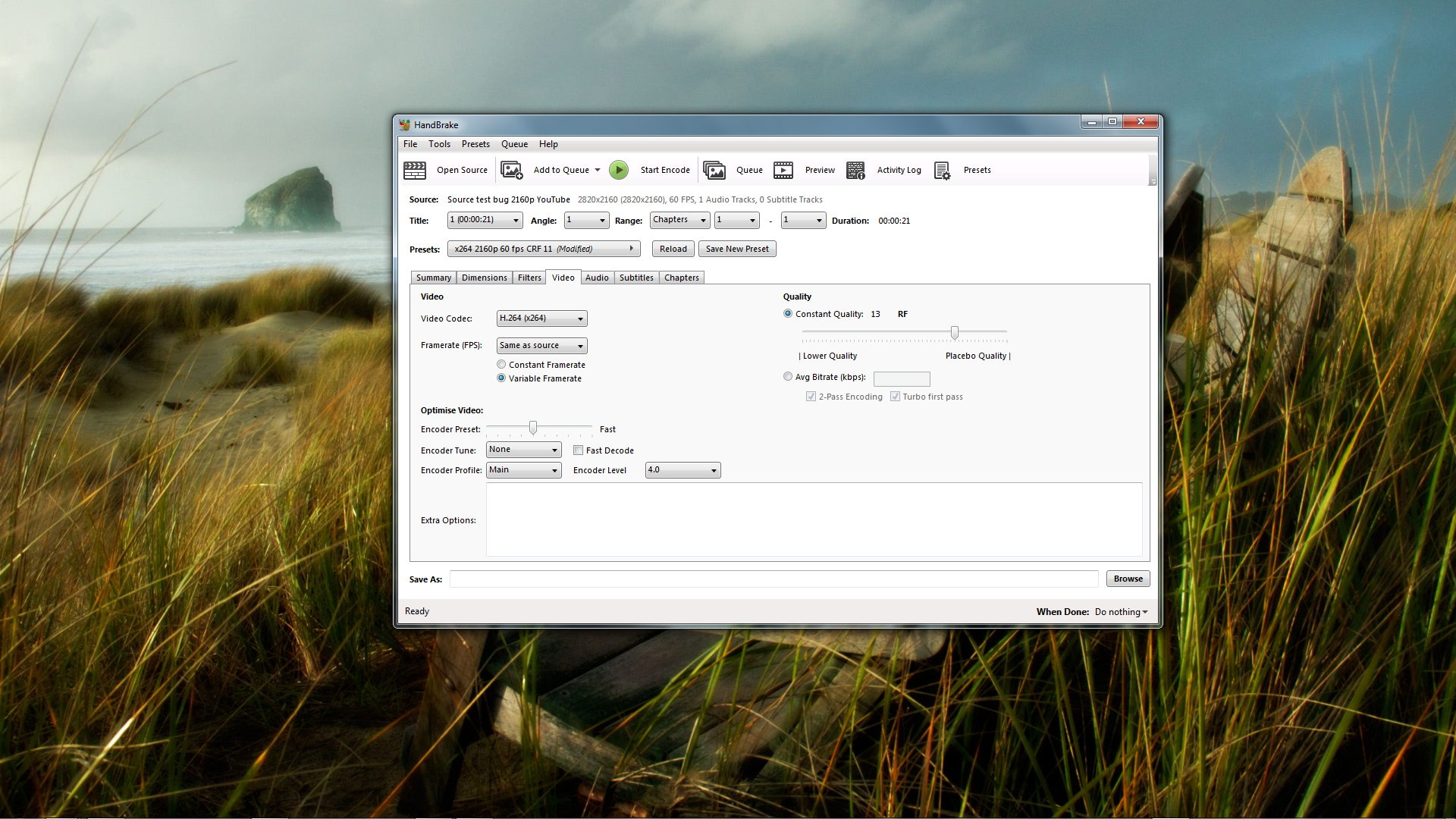

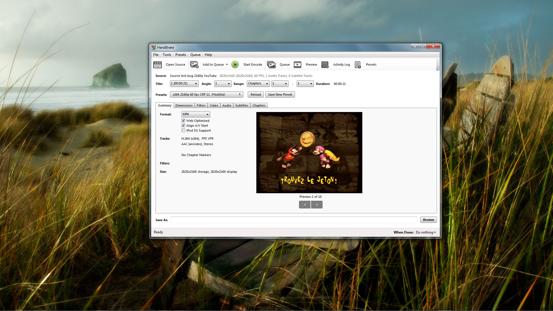

  5. SuperLumberjack
    1,000
    251
    Super !
    Un mec m'a conseillé ces paramètres sous Handbrake sur la communauté d'aide Américaine de YouTube et ça fonctionne ! :good:
    Mais je vais tout de même faire d'autres tests pour voir quels paramètres peuvent éventuellement faire planter le réencodage sur YouTube ;-)

    Je suis pratiquement sûr que ça vient du profil ou du niveau, car Handbrake m'a choisi :
    Format profile : High@L6
  7. SuperLumberjack
    1,000
    251
    Alors ça c'est curieux ! o_O
    J'ai refait un test en mettant "Encoder Level" sur Auto, "Encoder Profile" sur High et "Encoder Preset" sur "Fast", ben cette fois-ci, ça m'a choisi le niveau suivant :
    Format profile : High@L5.2
    au lieu de :
    C'est vrai que c'était curieux ce niveau 6, parce qu'il n'est pas proposé dans la liste de Handbrake.
    Et le codec "x264 8 bit" m'a fait exactement la même chose en Auto avec VirtualDub, il m'a choisi ce niveau 6.
    Et pour chaque vidéo avec ce niveau, ça a provoqué des problèmes avec YouTube, donc je pense que c'est clairement ça ! :)
    Là, je veux juste tester encore par curiosité, si je met "Encoder Preset" sur "Slower" (le preset que j'utilisais habituellement) et le niveau sur Auto, si ça me remet ce fameux niveau 6 ou le niveau 5.2.
    Si jamais ça me met "5.2", ça signifie peut-être qu'il y a eu un étrange bug avec Handbrake en mode Auto. La vérité, c'est que je ne sais même pas si un 6ème niveau existe... :perplexe:
    Mais c'est définitivement étrange, car toutes mes vidéos encodées avec ce niveau étaient lisible sur mon PC, de même que je n'avais encore aucun problème il y a plus de 6 mois sur YouTube, et du jour au lendemain ça a posé problème avec la plateforme.
    Bref... je ne pensais pas que je pourrais enfin résoudre ce problème ! :D
    Merci encore à vous les gars ! :good:

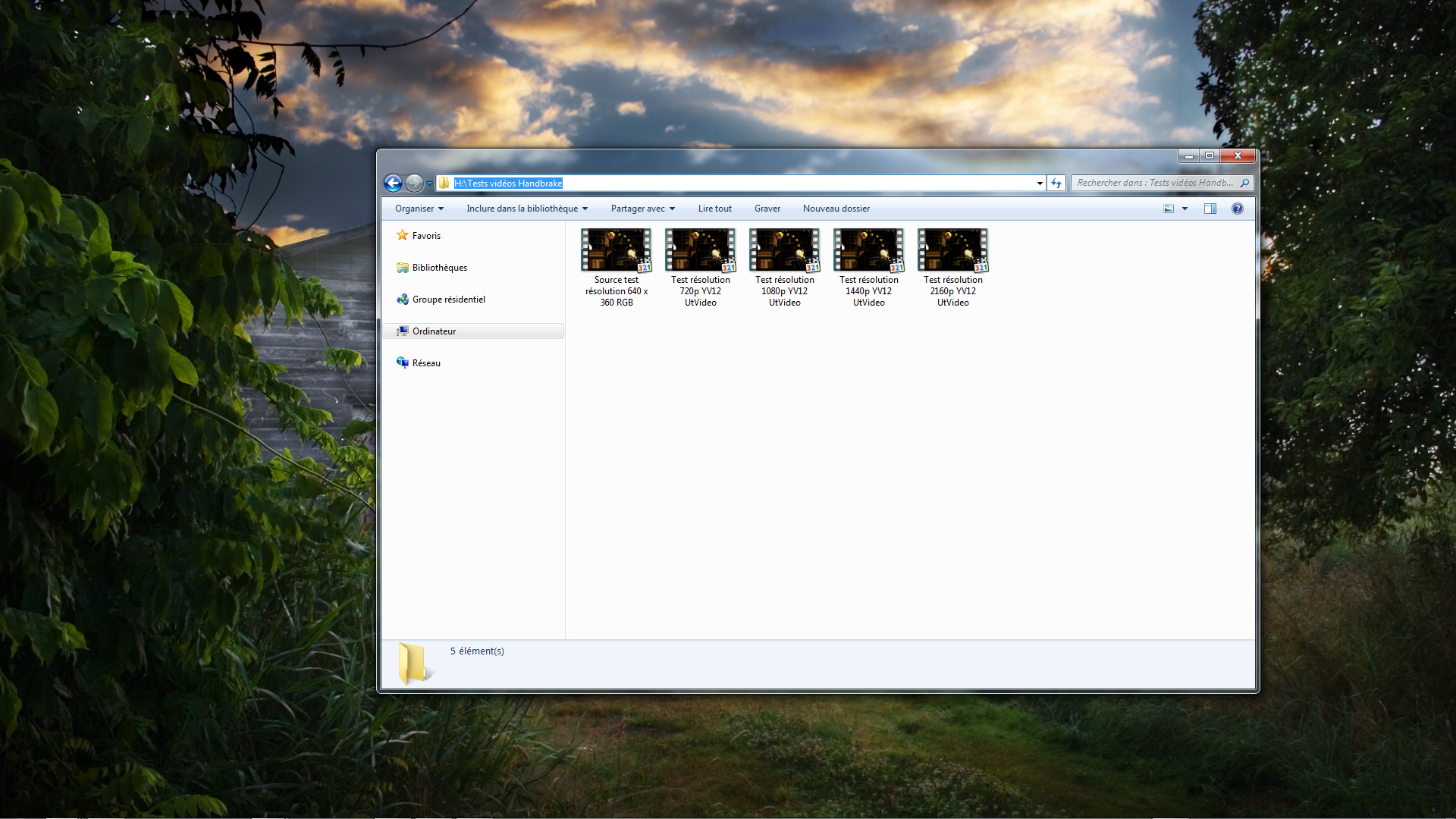

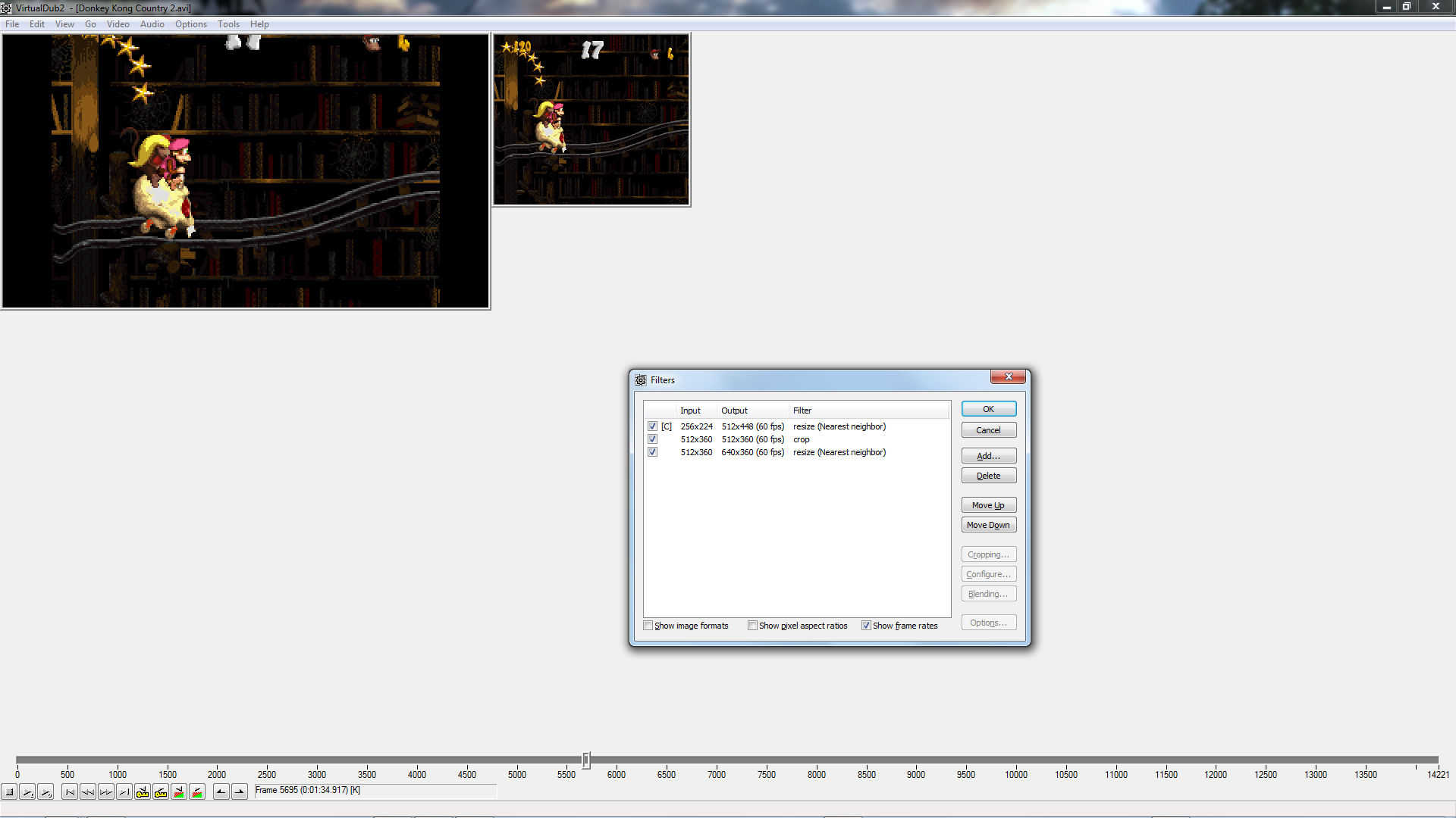

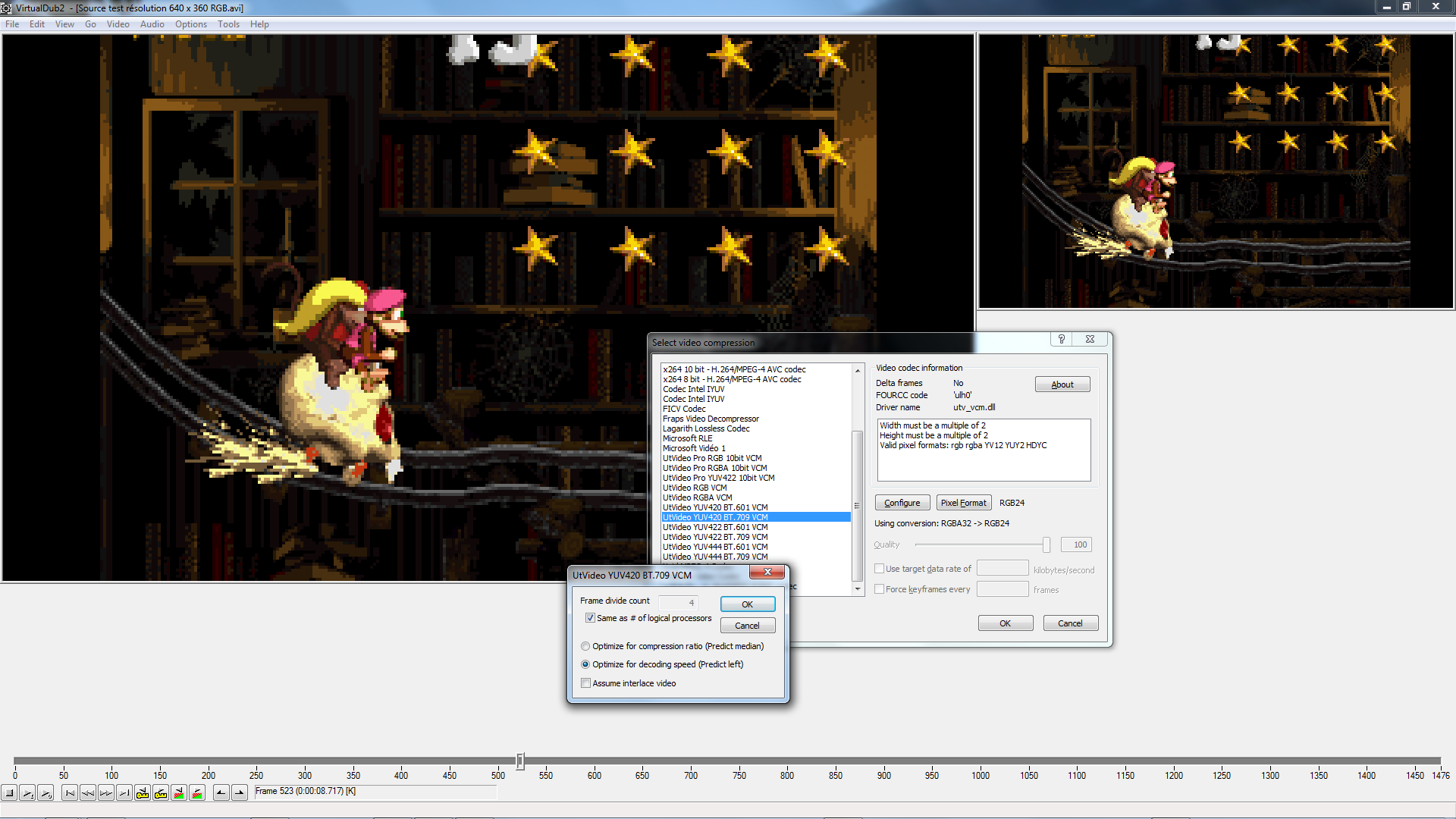

    Bon, j'ai fait des tests avec une capture vidéo d'un jeu Super Nintendo (pas connu du tout :laugh:) que j'ai tout d'abord transformé en une belle image 16/9 de résolution "640 x 360" :)
    L'avantage, c'est qu'en l'agrandissant par des nombres premiers, on tombe sur les résolutions standards en 720p, 1080p, 1440 et 2160p. Quand je dis que c'est bien de prendre une image en pixel art ! :bravo:
    Non mais sérieusement, vous en pensez ce que vous voulez, mais pour comparer l'impact d'une compression avec différents paramètres d'encodage et dans différentes résolutions, je trouve personnellement que c'est beaucoup plus facile à observer ;) C'est exactement ce que je voulais tester ici d'ailleurs, notamment l'impact que peut avoir le CRF sur l'image.
    Et pour répondre à ma question plus haut concernant la conversion d'une image RGB en YV12, ben j'ai comparé la conversion avec la fonction suivante dans un script AviSynth et la conversion avec le codec "UtVideo YUV420 BT.709 VCM", et franchement, je trouve que le meilleur résultat est avec le codec Ut Video :
    ConvertToYV12(chromaresample = "Point")
    J'ai testé avec du Point, Bicubic, Spline36, Lanczos3 et Bilinear et j'ai comparé le résultat avec ce que m'a donné le codec Ut Video, et c'est avec ce dernier que ça me semble le plus naturel. Je ne sais pas du tout quelle méthode est utilisée pour le sous-échantillonnage, mais c'est plutôt efficace.
    Bref, j'ai donc obtenu des vidéos en 720p, 1080p, 1440p et 2160p dans l'espace de couleurs YV12, tout à fait équivalentes au niveau qualitatif si on exclut la petite perte de qualité due au sous-échantillonnage dans les différentes résolutions.

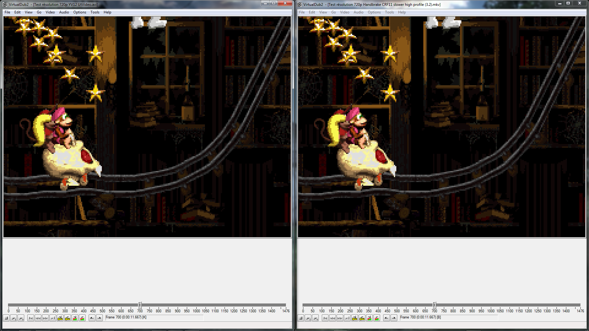

    J'ai tout d'abord commencé par encoder la vidéo en 720p, vu qu'en toute logique, c'est celle qui sera la plus impactée par la qualité de la compression.
    J'ai testé avec un CRF de 11, ce qui devait déjà offrir de bons résultats. C'est vrai qu'à première vue, ça passe !

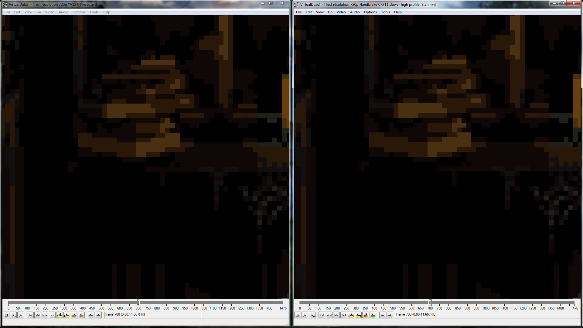

    Sauf qu'en agrandissant l'image à 400%, j'ai très vite remarqué la dégradation engendrée par la compression.
    Regardez comme ça bave de partout ! o_O
    Bref, j'ai testé avec un CRF plus petit de 7 (je me suis rapproché dangereusement d'une compression sans perte).
    Mais même là j'ai constaté des pixels méchamment brouillons ! :cry2:

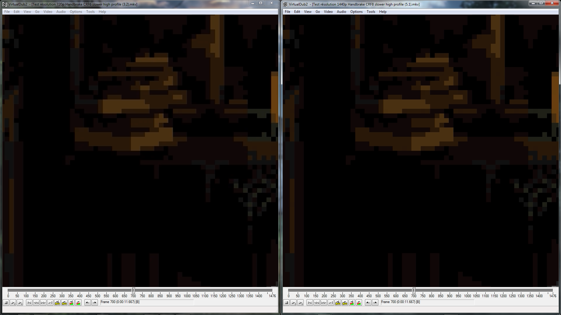

    Évidemment, on lit souvent qu'en montant en résolution, on peut se permettre d'avoir un CRF plus grand, ben j'ai voulu vérifier ça pour voir si c'est vrai, et j'ai été un peu déçu... ! :o
    Avec la vidéo en 1440p, donc le double de la résolution, j'ai encore constaté que ça bavait un peu avec un CRF de 8. On peut le constater ici avec l'image zoomée à 200% :

    Bref, même si j'ai constaté que l'image devenait potable avec un CRF de 7 en 1440p, je dirais que je ne vais pas m'embêter et prendre un CRF de 6 pour toutes les résolutions. Je sais... la taille ! Mais je dirais que par chance, on vit à une époque où l'on a une grosse capacité de stockage et des connexions internet de plus en plus rapide, alors pourquoi s'inquiéter pour la taille ? D'autant plus qu'au final ce sera recompressé par YouTube. Autant envoyer la meilleure qualité possible non ?
    Et sinon, tout ça pour conclure que personnellement, je n'ai donc pas observé qu'il était préférable de prendre un CRF plus petit pour une faible résolution comparé à une plus grande résolution... enfin si, mais alors je vais plutôt dire que je n'ai pas observé qu'il était préférable de prendre un CRF plus grand pour une résolution élevée... N'est-ce pas la même chose à peu de choses près ? :D
    D'ailleurs, ça se vérifie sur cette image :
    09 - Comparaison 720p YV12 Handbrake CRF 6 (zoom 400%) vs 1440p YV12 Handbrake CRF 8 (zoom 200%).png
    L'image en 720p avec un CRF de 6 est presque meilleure que celle en 1440p avec un CRF de 8. Observez bien l'image de droite, vous verrez que ça bave à certains endroits là où ce n'est pas le cas sur l'image de gauche.
